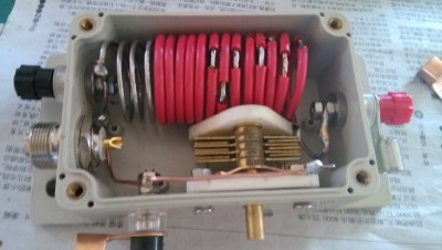

发一个七公的匹配宝盒图片,谁来画一下电路图 [复制链接]
离线haog131
2054
只看楼主 倒序阅读 0楼 发表于: 2013-12-25
不是看的很清晰,谁来画一下电路图?谁来设计制作套件,让我们都能享用啊?

我看关键是那个小的铜质可变电容器,很难得哦。

是L型天调?这小电容吃不消多少功率吧

还画啥图啊,http://www.hellocq.net/forum/read.php?tid=105409&fpage=2把这个帖子从头看到尾。
你的照片是半成品,M座的芯还没有接到线圈抽头上。

七公是一个波段一个盒。我在想,用手动qrp天调行不行。

对,把3楼朋友的那个帖子从头看到尾就知道怎么折腾了,这也只是一个试验品,每次用的时候根据不同频段都要用夹子分别调整的!

用测试勾最踏实,一盒多波段,简单有效。

5IK 的端馈盒子有成品卖,应该可以直接拿过来用。

突然想起来了,8区的BD8ABM刘老师做的M1型手动天调就有这个匹配盒的功能的。
M1说明书里说可以直接接长线使用的,M1背后也有个专门接WIRE长线的接线柱。

如果使用在40米 20米 15米 10米波段的话,可变电容器选择多大PF的最好?

15米以上的高波段用50P就可以了。

多谢!今天淘了几个空气电容、波段开关和外盒,准备也模仿做个试验一下。
