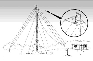

不知道三线天线效果到底怎么样?想听听玩过、或做过这种天线的老师们的一些体会和制作要点………………
就是这种天线
[ 此帖被BG6BB在2014-02-15 13:52重新编辑 ]

不适合业余玩
专业天线,太专业

信号接收很好很好,发射要大功率大功率。

兰州的无线电监听站就用的这种天线 不适合咱们业余 过过眼瘾就行啦

这种天线降低接收机灵敏度10DB以上,弱信号就没有了噪声也小很多。收发效果在14M波段远低于PAC-12..政府部门用好看,效果好坏无所谓。想找这种接收效果很容易。买一个10DB衰耗器串联天线回路,收发效果就和这个天线接近了。

带匹配电阻的天线,效果不可能好。

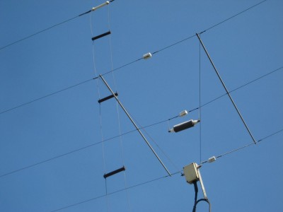

高度大概8M,两边离地面不到1M,
测试数据如下:
波段== 驻波
1.8M==1.1
3.5M==1.1
7.M == 1.8
14M== 2.1
18M== 1.5
21M== 1.1
24M== 1.2
28M== 1.2
50M== 1.3
2个常用波段驻波相对比较大不知道什么原因?也许是末端离地面太近的原因………………
注:以上测试数据非仪器数据,是根据897自带驻波表,50W、CW模式,参考值,

回 BG6BB 的帖子
BG6BB:[图片]
高度大概8M,两边离地面不到1M,
测试数据如下:
....... (2014-01-04 21:56)
不知道您的照片是哪里来的,是商品天线还是自己做的。
标准的三线式行波天线在你中张途中什么都没有啊,首先不说你的巴伦是如何,起码馈电方式不对,其二,中间一根线的吸收电阻也不存在。倒像是自己做的折合振子驻波天线,但是馈电方式仍旧是不正缺的。因为馈电点都需要用绝缘子进行隔离的。

三线行波天线原理图
根据视图画了一幅三线式宽带行波天线原理图,以方便自己DIY的爱好者,虽然不是等比例图,但是让大家制作心有数,避免出错。具体天线长度,宽度,负载电阻,巴伦等数据就不一一介绍了,网上资源很多的。
