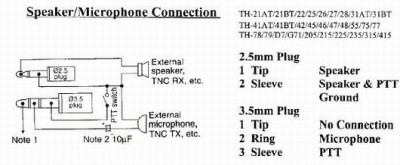

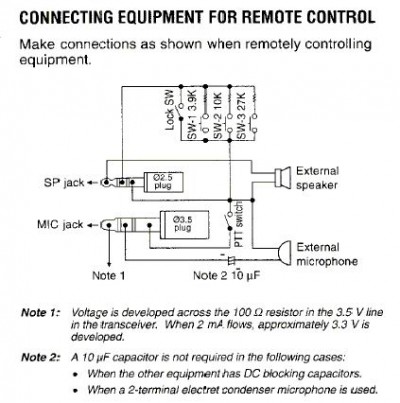

G71原厂的手咪型号谁记得?说明书不知丢哪里了,只大概记得71与现在的机器PTT外接电路有点不一样,有三个还是四个功能键

已解决!

和TK308的手咪通用;
