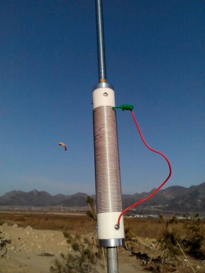

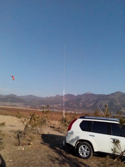

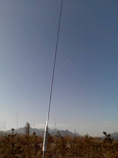

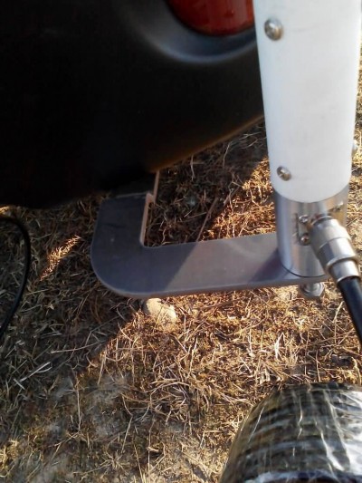

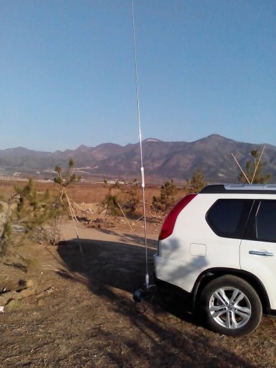

       在网上看到有卖原装位旗杆支架的,买了一个,到手后突发奇想用它安装天线,就试了一下,效果还不错,因为支架是直接用螺丝固定在车底架的原装螺丝孔位上,与车体连接很好,所以不用安装地网,安装调试分分钟就搞定啊!28M、21M不用说了,肯定全尺寸,14M线圈两圈几乎也是全尺寸(最低点驻波1.4,带宽很宽),7M也不错(最低点1.3,驻波1.4的情况下带宽也很宽),行驶中肯定不行,停车架设即快又好调整,挺方便的!下一步准备再尝试下,用一节短铝杆把线圈和底座连接,上部直接用转接头连接3米长的细不锈钢棒,开车时拉到前面固定住,停车时可以放开,类似于科顿的那种感觉,不知行不行啊,到时候试试吧!先看看这次安装的照片,手机拍的凑合看吧!

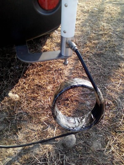

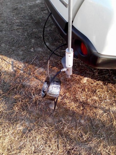

用馈线绕了个巴伦,不知是不是能起到网上GP天线的扼流圈作用

顶一个  我准备阳台水平或者45°架设     正在施工中  不明白加了巴伦起到了什么效果

看到老外的GP天线有安装这种馈线形式的扼流圈的,我也不会绕就绕了个1:1的巴伦!

1:1巴伦是不平衡-平衡转换的
你这机器和天线都是不平衡的
转换什么?

不错不错,可以参考做一个,去掉巴伦吧。

抽时间去掉巴伦再试试!本来也没打算加,看到老外GP天线下部用馈线绕制扼流圈的帖子,才试试的!

BG6JJI:http://item.taobao.com/item.htm?spm=a230r.1.14.18.lc3Lyd&id=19652611623 (2013-12-04 13:52)
就是买的这个

一样的车 一样的架。找馕包肉买的吧?
是 中国奇骏大队的队友么?我编号9999.
我那支架主要是停车时候插支撑杆用了。

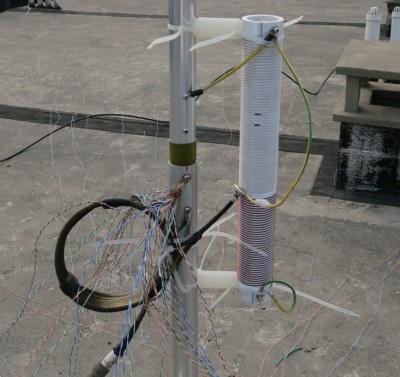

BG5EHX的超级GP,也加了巴伦扼流
