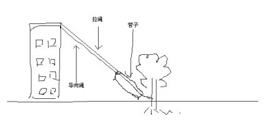

不截断钢管,如何把6米以上钢管运到楼顶又不敲碎邻居玻璃,内有图解 [复制链接]

你知道这个钢管要多重么?这个方案会很危险!

要是你的楼不高的话可以这么办
有楼梯不。 有的话。从楼梯缝隙中走。
在不行一个人在楼顶啦。一个人在楼低下牵引方向。不至于碰到玻璃

离线bg3ilj
118
只看该作者 4楼 发表于: 2013-12-02
回 BG5FCH 的帖子
BG5FCH:要是你的楼不高的话可以这么办
有楼梯不。 有的话。从楼梯缝隙中走。
 (2013-12-02 17:33)
6米杆子 门也进不了

找几个架子工顺着楼道窗户往上传。

几年前本地火腿就是用这个办法将6米长一寸半的国标镀锌管顺到楼顶的!

DN50管子的重量我记得很重。当时我节了4米长,从楼道里,一个人用1个半小时抗上28楼顶。切记 DN50,外径是要快60MM的直径了。呵呵。厚3.8。谁知道准确重量不?

早年收废品的帮我纪的松不落扣.我一人拉到6楼顶上easy上。
内个扣我知道额,但是靠近楼体 怕搞了邻居的玻璃~

     DN50 6米管29公斤重,还是很重的。

omg 请不要模仿
注意安全哈  半个脑袋的事情

兄弟们千万别逞强哈
管口攻丝装闷头 防滑+顶防水
上两下一人
光30米牵引绳 拉起就有20-30cm的游距
一个人是根本无法拉起的 哪怕是吃奶子
检查好外经 上去了就下不来了哈
6米一般都有弯曲,适当检查
不说了
30楼一辈子就这么一次惊险动作。。。
看到贴就想起当时自己起吊的场景。
拉不住了 快缠腰。。。。。
上来了快横转。。。。  123 翘起  遗尿哈
都好好计划吧
30楼的突风 每天会让你睡不着 吃不香
15m/s会让你自己不自觉的看着楼下的人和车,
真心劝阻

本人经验,超过10层楼都很危险,我往33楼顶运送6米1寸半国标镀锌管,4个人先用绳子平拉到5楼大平台,然后竖起从楼梯窗户一层一层拉上去,上面用的工地上的20米安全绳,很粗的那种,说实话,民工拉都很费劲,劝阻各位不要自己动手,很危险,一旦滑落,后果不堪设想,切记切记!
