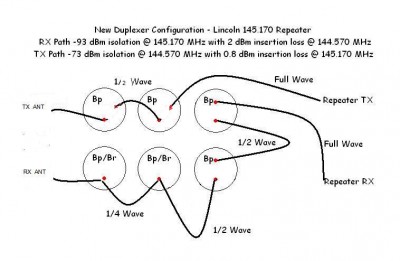

0.6的频差怎么得到?双天线?

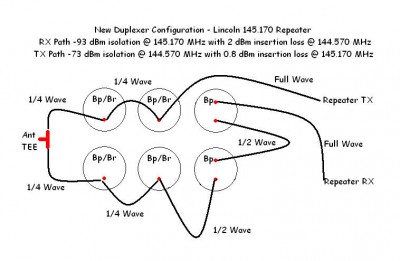

水桶加双天线,在有的地方用水桶可以解决0.6差频问题,但干扰没办法解决,另外加滤波器也不适合插损会增加,滤波器成本也不低,只有双天线加水桶了,我们用了6个水桶,2个做发射滤波器,4个做接收用其中2个做滤波器2个做陷波器,我们中继是用KG110这样安排接收端插损比110原机滤波器插损要小得多而且滤波频带宽要比原机滤波器窄得多,天线有12米的高低差。还有另一个原因我们买的水桶直径细了点不然也可以用单天线,2个做发射陷波器,2个做接收陷波器加2个做滤波器

另外滤波器与滤波器,滤波器与陷波器之间的连接线有要求这个很重要,图上都标明了
