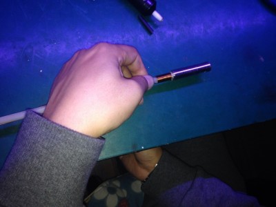

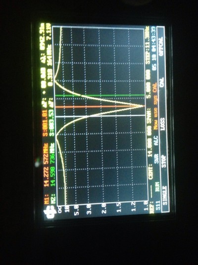

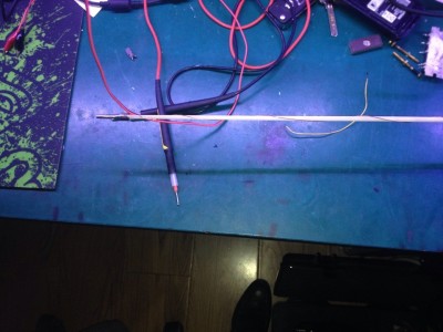

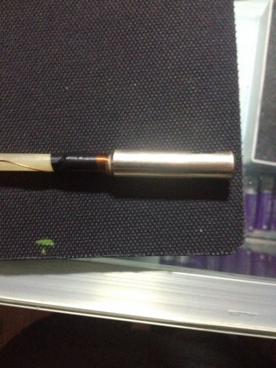

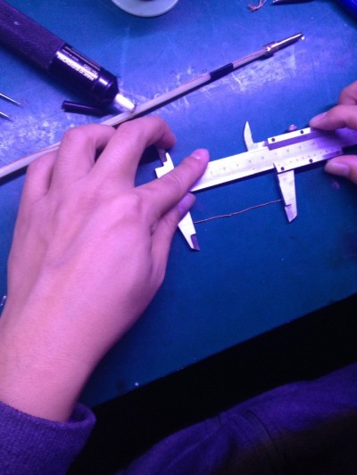

玩车载短波天线MA-5很久了,本地也有不少的火腿拥有此天线,但是因为天线的特殊性部分车型20米频段谐振在13.700-13.900之间,一直不能谐振在14.270,想了很多方案但是都不能解决这个问题,晚上闲来无事约上BG2XCF共同到BG2ROV那里制作MA-5的吸盘底座,突然心血来潮开始捣鼓20米,由BG2ROV主刀,我俩辅助,因为之前试过了很多方案包括改装地网都未能成功,所以今晚的第一个方案拆掉MA-5的选装件VP-1弹簧来缩短天线长度,[attachment=626646][attachment=626645]后来事实证明此方法不行,频率没有任何改变,遂采用第二方案,分解20米阵子,修改其加感部分来达到目的,下面是修剪加感的部分图片
建伍MA-5 20米衣服被扒光了的裸体照20米阵子加感部分把加感部分用电布固定,防止其改变开始准备在20米加感部分动手术,从底部加感部分减掉部分圈数频率有很大的改善,建议每次拿掉1-2圈依次修剪频率谐振在14.270-14.280之间驻波1.0-1.2最后总结此方法非常可行,但是需要有动手能力的朋友来进行。以上方案仅供参考!!!!!!

这是最不想用的办法同时也是最有效的办法

现在的问题是 20米波段原装的热缩管密封不是很好  经过阵子的手术换上国产的热缩管问题依旧  发现网上有三倍的热缩管无论厚度还是其热缩能力均不错  等到货后继续改进  想改的同学请提前去万能的淘宝搜搜这种三倍加厚的热缩管

天线为整体加感,需要调整的那部分是 这根阵子的底部,密绕的部分在底部了
