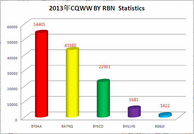

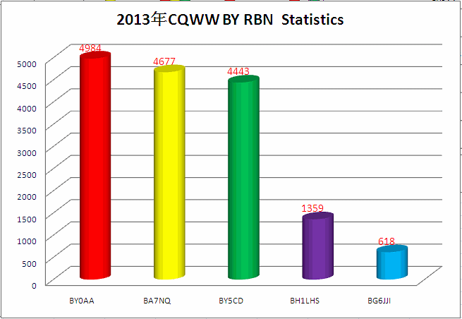

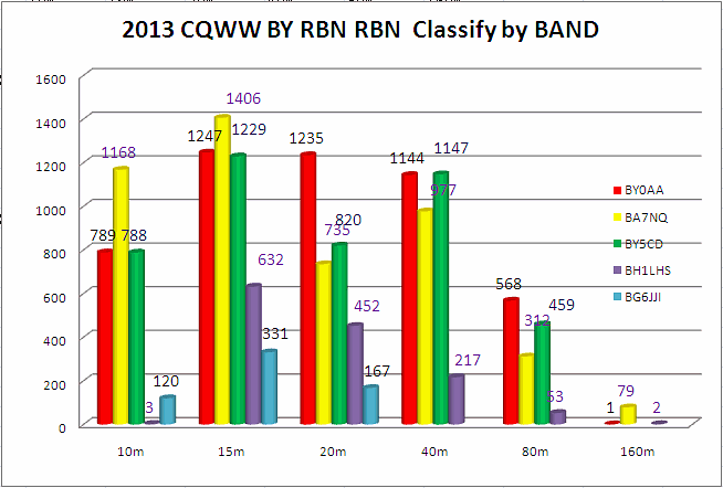

CQWW CW比赛结束了,整理一下RBN数据,首先看没有筛选处理的数据统计。需要说明一下,7NQ使用多通道的QS1R持续工作,BY0AA和BY5CD使用单通道的SDR-IQ间歇工作。

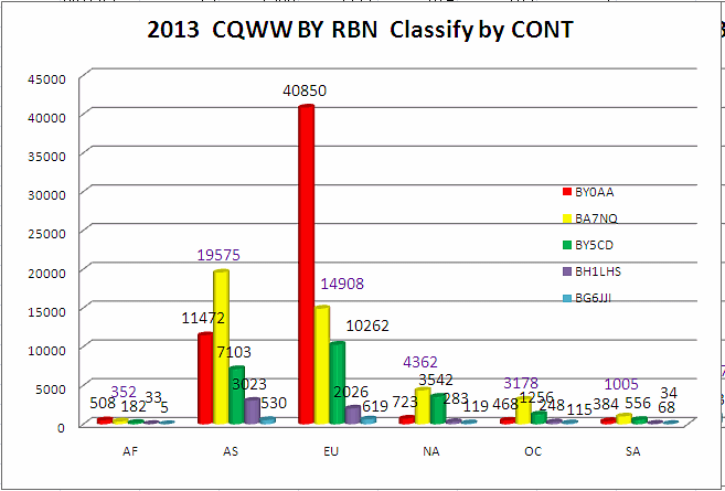

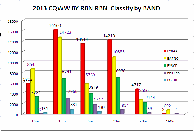

只看该作者 10楼 发表于: 2013-11-25

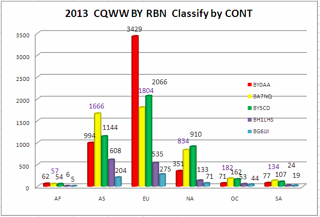

按波段和接收区域分类,注意,这里面包含重复数据,但能看得出传播的情况。
邮箱:BG0APD@163.com

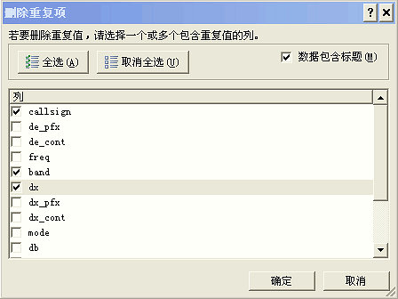

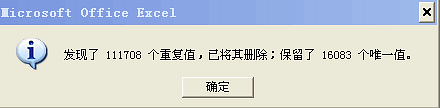

说到重复数据,按照比赛规则是不得分的,需要剔除,在Excel里面删除重复项,确保两天48小时内在同一波段只有一个呼号出现。

不含重复数据的SPOTS数量急剧下降,先看总数的变化。

不重复的RBN SPOTS数据也按照波段和区域分类。

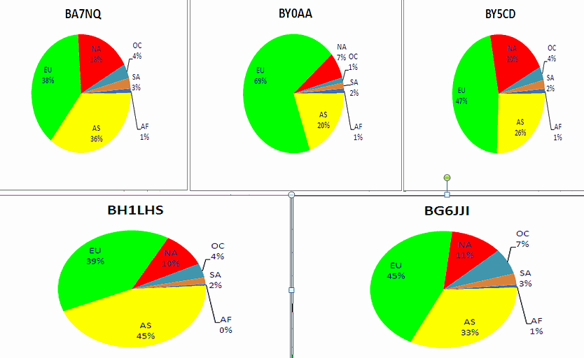

删除重复前的RBN SPOTS数据的占比。
更正,最后一张饼图标题错了,应该是BG6JJI。
[ 此帖被BG0APD在2013-11-26 10:14重新编辑 ]

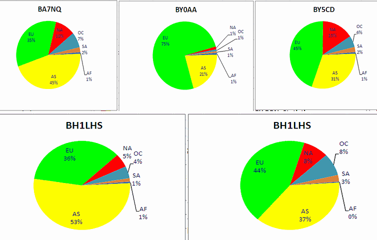

只看该作者 16楼 发表于: 2013-11-25
删除重复后的RBN SPOTS数据的占比。

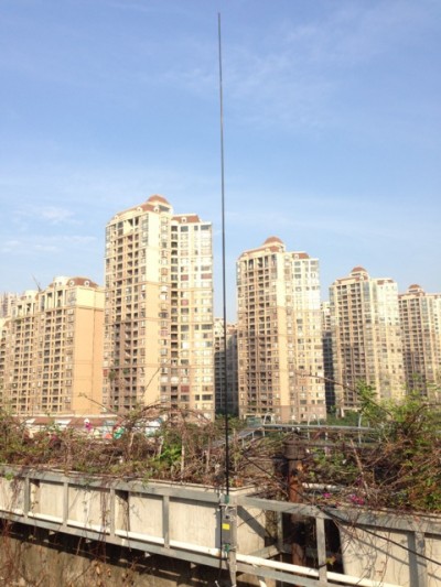

10263
只看该作者 18楼 发表于: 2013-11-26
谢谢BG0APD详细的数据统计分析...
分析结果看看出,在五个国内的CW SKIMMER节点中,我这里的欧洲电台比例最小,亚洲电台(日本)比较多,但北美电台的比例还可以。
结果恰好印证了我这个RBN节点的实际场地情况。

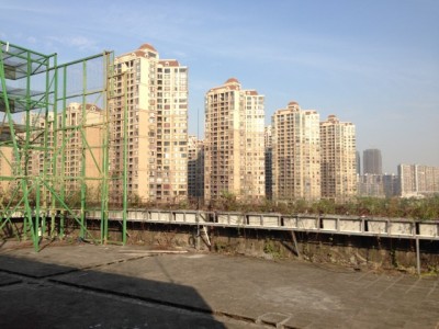

--我的CW SKIMMER就放在公司,天线是一个clifton labs的垂直有源接收天线,天线长度大约2米,安装在五楼楼顶。
--在欧洲的方向,也就是西北方向,就在马路对面,相距不到200米,是一个大型楼盘(见附图)。
--北面也有大型的楼盘,但距离有1公里以上,东北面则算是比较空旷,因此北美和日本电台的信号算是最好的。
--东南、正南也有大型的楼盘,距离约500米-1公里。

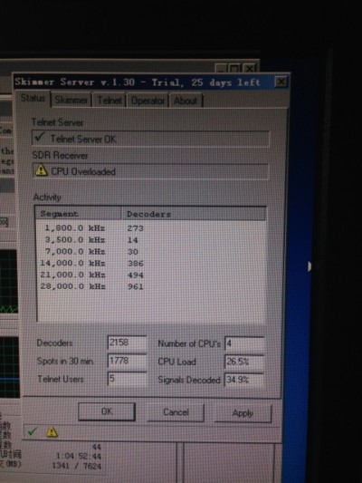

在整个CW比赛过程,下午2点开始一直到晚上10点前,空中收到的CW信号是最多的,经常是超过2000个信号。甚至一度让QS1R接收机的CPU过载(见附图),后来通过增加CW SKIMMER的线程数,尽快处理QS1R中积压的信号,方可解决QS1R CPU过载的问题。这样就需要考验和计算机的CPU能力,我用的是一台Intel Q8200处理器的电脑,CW SKIMMER(Skimmer Server)的线程开了4个,在处理2000个信号的时候,CPU的占用率约70%。
