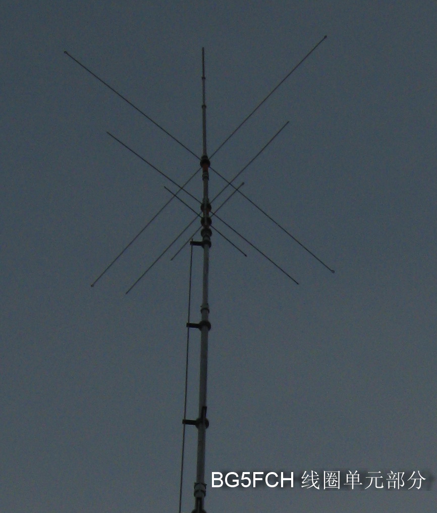

1 :本批准备10付数量,口头预订,预订满5付以上,择机收款生产,收齐货款后即开始生产,生产周期需3个月左右(不能保证精确时间),一旦付款成功不作退款退货处理,心急用户请勿下单,可选择现货价格2~3天内即可发货
2:期货价格
3: 现货价格,G8/3298元,G9/3698,元
天线安装长度  离地高度9.6左右。包括底座、辅助杆、主体振子
底座高度1.2米。天线和底座连接夹具,需自行制作)
具体参照制作底座http://www.hellocq.net/forum/read.php?tid=318501
设计承受功率: 3.5兆300w 、7-301000w 50-54300w,
频率范围:
G8 :6
米、10米、12米、15米、18米、20米、30米、40米共计个波段
G9:6米、10米、12米、15米、18米、20米、30米、4080米共计个波段
天线设计波长:八分之三 波长
中心swr不大于1.5 (视环境情况,地面因素确定)
包装尺寸15*20*185cm  毛重G9约14公斤、G8约13公斤
G8 参数如下
波段
1:2 带宽
Cw 功率(w)
SSB PEP(w)
RTTY(w)
40
150khz
1000
1000
300
30
150khz
1000
1000
300
20
300khz
1000
1000
300
17
300khz
1000
1000
300
15
500khz
1000
1000
300
12
500khz
1000
1000
300
10
1500khz
1000
1000
300
6
1500khz
300w
300
100
G9 参数如下
波段
1:2 .0带宽
Cw 功率(w)
SSB PEP(w)
RTTY(w)
80
50khz
200
300
100
40
120khz
1000
1000
300
30
150khz
1000
1000
300
20
500khz
1000
1000
300
17
300khz
1000
1000
300
15
1500khz
1000
1000
300
12
500khz
1000
1000
300
10
1500khz
1000
1000
300
6
1500khz
300w
300
100
4:以德邦快递来运输。 运费一律到付 。事先确认当地是否有德邦公司)
5:正式版在原有小白版的基础上。增加了防风拉绳法兰、1斤左右的防风拉绳。和顶端防水帽头。
如需要更多的防风拉绳。可以另行购买。 4mm的防风拉绳。30元一公斤。 天线包装比较大。至少可以再装下3公斤左右的绳子
三:保修办法:
1:一年内免费更换材料,寄回损坏器件,来回运费由用户负责。
2:超过一年免费保修期外。寄回损坏器件,收取人工费300元起 材料费用另算。运费来回自理
所损坏器件必须先寄过回来,再进行修理,更换好后,不再寄回损坏材料
:天线匹配盒不在保修范围,如有损坏,收取人工材料费用300元次
3:关于地网,地网是由国标M3不锈钢丝制作而成,由于架设在户外公共区域,发现有被盗丢失现象,由于地网过长邮寄不便,可自行在当地采购,实在无法采购,我这边只能卷起发货,需要自行调直,15元元一根一组共7根
四:安装场地选择:
1:架设环境周围半径30内不得有金属物体,以及建筑物。周边需要开阔环境。
2:天线的架设安全:天线架设在一个周边有半径在20的空旷平坦的中心位置。如果发生断裂倒塌事故不至于发生二次灾害。避开不安全的地方架设。比如在女儿墙上或者屋顶平台的边缘,这些地方如果发生倒塌事故。天线有可能将直接掉落在楼底。造成重大的次灾害
3:远离电力输送线路,以防触电事故
(调试设备以电台+驻波表为准。天线分析仪器前期也可以看一下。但是在环境不好的地方并不准确。 建议使用901s 60c)
    免责声明:本人不承担发生断裂,倒塌等事故以及次灾害后的一切责任 ,以及选择用户的权利,最终解释权归BG5FCH所有。
