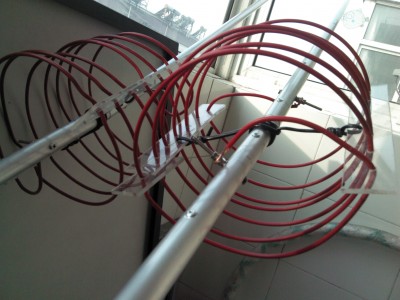

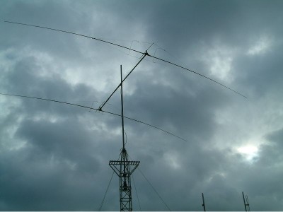

好久40米没有出来,马上就冬天了,上个40米天线是当务之急。
一下午加晚上做好,一上午架好,第一次尝试做加感DP,为以后做八木积累经验。
加感中间的电话线拉线很好,可以平衡线圈,很结实。实际上做3片最好,我做了2片,凑合2年没问题。
本来线圈用馈管芯线的铜包铝,后来用了4平方的硬铜线,还行,不是很重。
直径20厘米,7圈,大概4米2长。振子6米2.
有机玻璃片钻孔的时候要慢些,以防断裂。
15米塔吊装振子也慢些,以防有些软弱的地方弯曲。
在下面看不是很大,实际还是很长的,15米高度安装还是要一定的体力的,比较累人。
7050到7150驻波很好,7050以下变大一些,看来做短了一些。

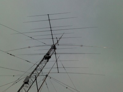

直接连接到C19八木的馈电端,下来试了一下,以前的八木的各段驻波基本没有变化,还好。

貌似加感的刚度不足,容易变形吧!

凑合用两年没问题,用手掰比较软,落一子鸽子还是没问题的

线圈做的大一些,没必要很小,越大越好,长度够了,准确,形状歪了变了一些型也不要紧

手艺不错,不过你接在C19上的结果是C19的数据会变地更坏
