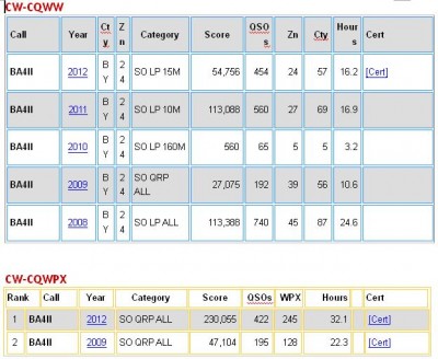

我连续几次参赛都是QRP,低于5瓦功率。而且都是手键,天线就是我家楼顶的倒V天线。能拍发十几遍叫通对方已经很欣慰了,大部分对手都听不到我。但每沟通一个对方,都很过瘾,有一种莫名的幸福感,所以我乐此不彼,不厌其烦的敲打电键。请看我QRP参赛的成绩。虽然成绩差些,自己高兴就行!
