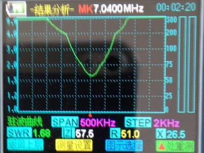

近日安装调试一付7PNV叶老师的C4S天线,曲线如图。总感觉7MHZ段的电抗太高(14、21、28MHZ的都在10欧以下),已经反复调试过7MHZ振子并联的那只电感(压缩---拉伸),没有多大效果(在24---28欧之间变化)。天线离楼面高度约10米。请教一下调试C4S天线有经验的HAM友!应该怎样调整呢?

调整下匹配线圈距离
在线ct003
899
只看该作者 3楼 发表于: 2013-10-10
回 肥M 的帖子
肥M:调整下匹配线圈距离 (2013-10-10 14:17)
是匹配线圈的匝与匝之间距离吗?也就是把这个线圈压缩或拉伸?已经试过,电抗在24---28欧之间,没有多大变化!

高度不够,还是算了吧

与主梁的距离

高度问题,纯DP,调死无解,可以试试偏馈

楼主可以试试调整匹配线圈(你所说的电感)与振子间的间距,应该能改变阻抗。另外,你可以试试把匹配线圈拿下来测测。我的这副自己DIY的C4SXL就是装上匹配线圈后7兆阻抗只有20几欧,拿掉之后阻抗直接就是50几欧了,很怪!
