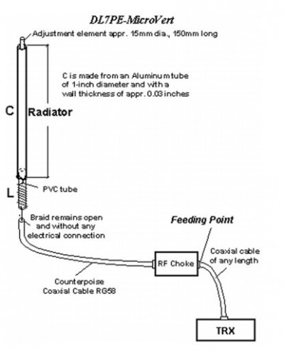

请问有谁玩过MICROVERT(微型垂直)天线,请介绍一下心得。

离线bh7peu
880
只看该作者 2楼 发表于: 2013-10-09
如果后面接的是半波长的振子,那就没什么新鲜了。DL7PE天线后面接的大量加感严重缩短的振子,居然还能有这么好的效果,真的出人意料!

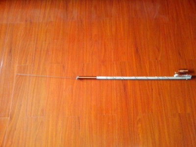

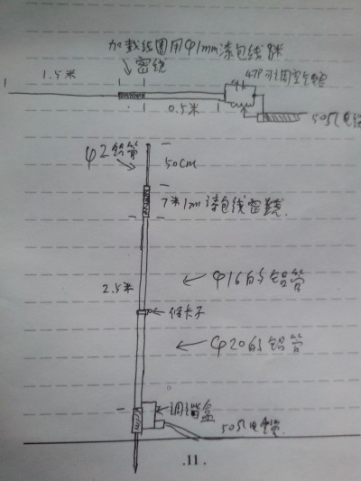

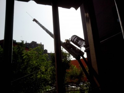

借用几张BG1GYX的几张图片,他做的天线和MICROVERT有几个相似的地方:
1、同样是大量加感严重缩短;
2、都是采用端馈的馈电方式,只是BG1GYX采用匹配电路,MICROVERT采用一定长的电缆;
3、均达到了不错的联系效果。

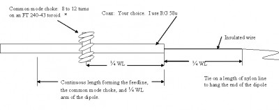

离线bd2bh
2584
只看该作者 7楼 发表于: 2013-10-10
其实这种天线就是End Fed Dipole(端馈半波天线之一)。
以前发过类似天线的帖子,ARRL手册那一版上也有过详细介绍。这里只不过将天线的一臂进行了缩短(垂直架设)而已。天线的另外一臂为同轴电缆的屏蔽层。限波器chocke在1/4波长处阻止了电流的运行,从而形成半波天线。

离线bh7peu
880
只看该作者 9楼 发表于: 2013-10-10
呵呵,把刘老师引来了!
经过您的讲解,现在明朗了很多。不过也还是有些疑问:
1、GYX天线的主体是否可以理解成加感的半波天线,只是端馈情况下阻抗还是很高,所以用天调进行了匹配?如果可以这样理解,它还是一个EFD,只不过将全尺寸EFD的振子进行了加感缩短。
2、按ARRL那个图来看,那1/4波长的同轴电缆也是振子的一部分,那么这部分电缆也是要悬空架设的。但从视频和谷哥上的图片来看,国外的使用者并没有这样做?

离线bd2bh
2584
只看该作者 11楼 发表于: 2013-10-10
回 bh7peu 的帖子
bh7peu:
呵呵,把刘老师引来了!
1.EFD天线与其说是端馈天线,其真正的馈电点在天线的中部,与通常的dipole天线是一致的。把他列入端馈只是形式上的或者说是看上去是由天线根部一端馈电。因为单振子天线用同轴电缆直接馈电时,高频电流由于没有回路,电流不平衡,其中一部分电流要沿着屏蔽层反馈回来。所以不平衡-单导线天线,类似垂直天线,长线天线都要加装人工地,射频地作为镜像。EFD偶极天线馈线出来芯线一臂为1/4波长,在电流沿着电缆屏蔽层回流的1/4波长F位置,我们加了一个choke----限波器,人为阻止射频电流的继续运动,由此馈线屏蔽层自然地形成了偶极天线的另外一臂,这样一个完整的(中馈)电半波dipole天线就完成了。
2.中间馈电半波天线我们都能理解,其阻抗75欧姆。只有半波长端馈天线阻抗才有4,5K,偶极天线中馈很好匹配。
3.天线的另外一臂(馈线1/4波长屏蔽层)当然一定悬空架设,因为它是天线极为重要的另一半。当然如不讲究更高的效率,你可以直接接地,金属物体,或者再加一根1/4波长的导线即可。这样的话,显然用EFD形式就没有任何必要了,就近做个人工地网岂不是更简单。FED无论水平还是垂直架设,馈线部分作为天线的辐射体通常一定要裸露于室外,大气中。国外没有这么做唯一的解释就是不想拉地网,附近有没有理想的地,好歹EFD形式是折中的简易做法,但并不科学。

离线bd2bh
2584
只看该作者 12楼 发表于: 2013-10-10
EFD偶极天线的1/4波长电缆部分,如果不悬空架设,其效率,辐射仰角就只能是四分之一波长,单极天线的效果,而无法发挥半波长偶极天线,垂直偶极天线应有功能。在室内还会产生各种电气干扰,人体辐射等等弊端.当然悬空架设,馈线强度,安全都需要考虑进去。
