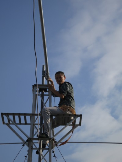

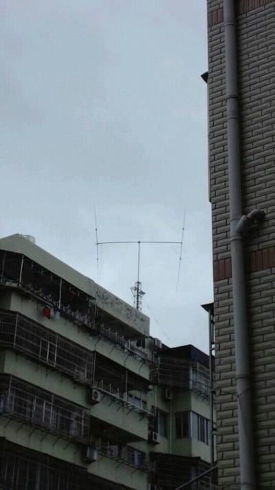

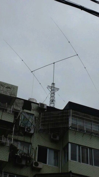

十月五号当天完成了D240的安装,结果七号台风就来了,安装地点在乐清,不是台风正面,现在还不知结果

只看该作者 1楼 发表于: 2013-10-07

17903

这个不是装好了振子再安装上去的吗?

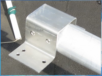

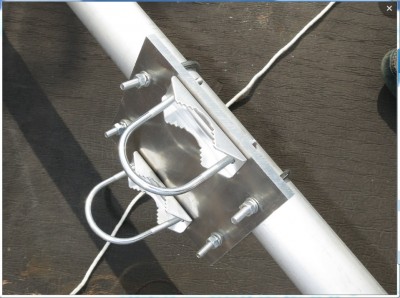

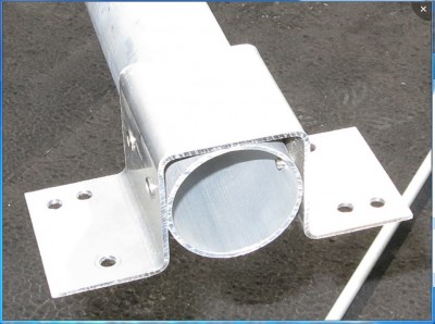

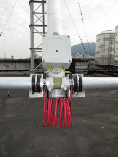

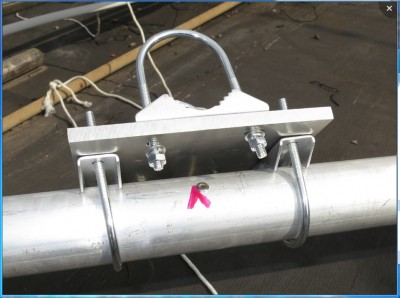

台风干的,真不是我干的,我就是少出了点力,上主梁镙丝时用的力小了点,和立杆的那个地方,发几张这几安装的图片
固定用的都是铝板,7075材质的,天线减重一公斤多,强度上还比原来的不锈钢板还好,有弹性的
就是折铝板的模具费了大力气了,朋友被我搞的半死,巴仑还是用大功率版的磁环三线,长期二千W用下来没事
[ 此帖被BG5EHX在2013-10-07 23:03重新编辑 ]

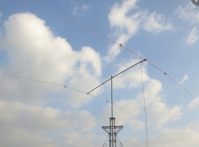

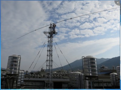

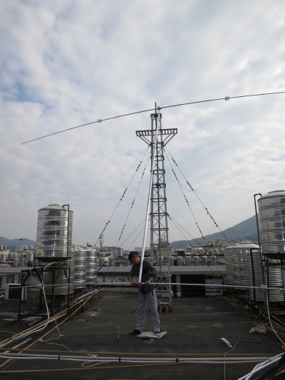

只看该作者 12楼 发表于: 2013-10-07

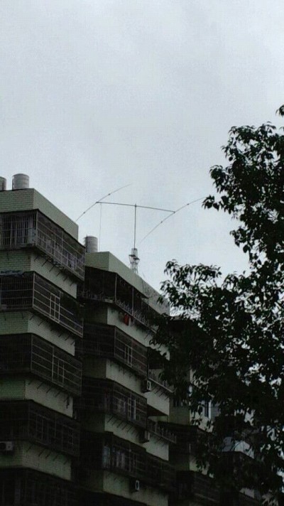

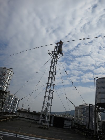

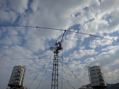

再上几张安装图片,注意最后一张帅哥,可有认识
[ 此帖被BG5EHX在2013-10-07 23:06重新编辑 ]

只看该作者 14楼 发表于: 2013-10-07
再发布一个视频文件,是吊装振子上楼的
铆钉在楼下干好,振子和主梁分根吊上楼.D240天线全重14公斤,主梁长6米,振子长13米
http://v.youku.com/v_show/id_XNjE4NDI5NTQw.html

楼那么低,又没旋转器,还牵了条链子,这点台风算鸟啊。
