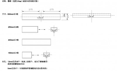

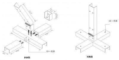

适用范围:GP、倒V、正V甚至八木都可一个人搞定
目的:跟大家共享,多种选择而已,
材料分析:大小可根据个人喜欢确定。
U型夹码设计为3套,目的是,底座上部的固定支撑杆部分水平放置,将支撑杆插进上中两个U型夹码内,先不要紧死,当支撑杆立起来后,支撑杆自然滑入下面的夹码内,再进行紧固。
要是1个人干着活儿,建议把底座上四个孔里,插上地锚,尽量长点,我选择的是35厘米长,工地用的麻花钢做的地锚。或者应急的时候,也可以用汽车轮子压住底座的一边

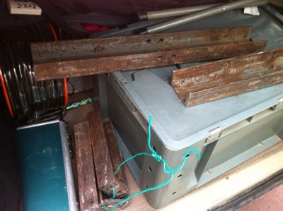

我喜欢  用槽钢加工 那个合页质量得很好  不知道选哪种比较合适
这个底座适合楼顶架设  收藏了  相信以后用得上
另外槽钢有一端封闭的吗?  还是需要焊个片在槽里 然后打孔?

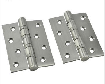

250mm的槽钢,单端封闭,打孔。
合页,用居室门的合页就可以,304不锈钢的(3寸比较合适,四寸的两边的孔太靠近槽钢边缘而无法使用,基本上就固定中间两个孔了。
我是按照合页定位孔,在槽钢上打上相应的孔位,攻丝,内六角螺丝直接拧进去另一次再背上螺母弹簧垫(主要是自己闲着没事,弄的麻烦些,呵呵),比较简单的是不攻丝,从另外一段用螺母垫圈拧紧即可。
找人帮忙焊了个,活儿太糙,不满意,抽空还得自己动手。

一个人立杆最困难的是立起的这个过程,要不举不起来,要不一下立起来,可能反向翻过去。这个我是亲身经历了,确实有点危险。
坚持一个人立时,反应该加个配重,我是用了一大块水泥板。这样保证安全。
