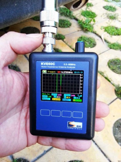

   继上次买了北京钻石小子家的天线HF-20被我用手拧坏之后,经淘宝介入,卖家钻石小子答应去返厂(据说是日本)维修有一个月了,还没见回来,期限是两个月,还要等,所以经广东友台介绍,买了条
老鹰MAHF20 车载短波天线 14MHz 短波电台专用 1.26m
先用着,出去旅游回来,抽时间做好了一个烟袋头,把这天线接上了,按照原来我CB-2702的接驳方式,使用地线,而不刮掉车漆,天线一毛钱都没剪掉,测试基本参数满意,不过这一两天貌似传播不好,还没通联,先上图片吧,看参数

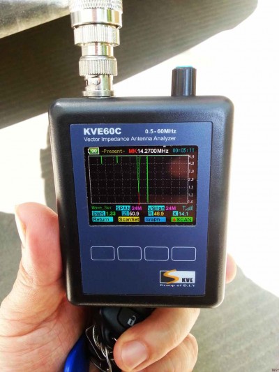

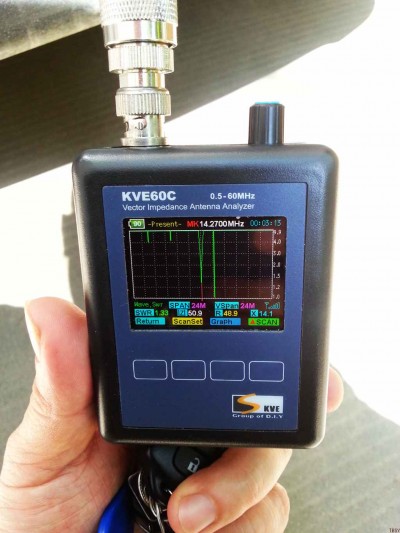

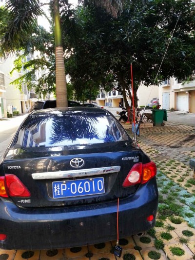

两条天线都装在车屁股夹边,红色为UV棒子
装完测试,驻波有点大
加地线,六平方铜线
驻波随即降下来了,X值不是很满意,不过也可以了

下午马上拉出去测试了,设备 ICOM IC-7000
开始通联半小时内通联的电台:
BI7IOL
BG7YMX
BG8OHQ
BY8GA
BG7MI
BD7JPC
BD7PUZ
BG9DSG
以上通联的友台,都是互报59信号,其中BD7PUZ 给我59+10信号报告,八木W5!
对此天线基本满意了,驻波调试到了1.0-1.1,天气热,IC-7000放在后备箱有点温度高,通联的时候打开了后座,让冷气吹进了,权且之计吧;接下来这个问题还是要解决的。
