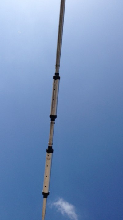

美寸的计算失误 9cm的误差 险让我丢掉对7Ele的终身认识 [复制链接]
只看楼主 倒序阅读 0楼 发表于: 2013-07-13
美寸的计算失误 差点让我丢失对Hygain-7Ele的终身认识
TH-7DX上架后,一直为20米谐振点偏低和10米的谐振点偏高苦恼着
经过一番调整后始终得不到平衡 不是谐振偏就是驻波坡度过激。
台风到来下架点检后才发觉是美寸的计算数值,错误的把尺寸搞到了
Front Driven Element上,40寸换算成101.6里面 结果看成了110厘米
导向Trap段长了9cm,而为了这9cm苦恼了好久,今天终于找到原因
因祸得福 还得感谢7号台风  否则下次这付天线就永远被打入冷宫了。
