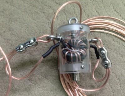

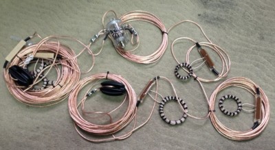

很长的喇叭线和菊花圈 Dipole160/80/40/30 非WARC段 400W 45米 待测
Dipole

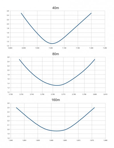

KELEMEN DP-160804030
30米段没有数据,只测试了下40米 7060 1.1最低,功率SSB 400W

40米段150K带宽,相当不错了,其他呢?呵呵,160米波段拉80米长线?,这个难度不小。

数据可以山寨,原理也是很简单,用特氟龙电缆做的trap。
但材料和德国工艺...估计山寨起来会有一定的难度!
