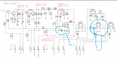

原来对VX 2R 这类机兴趣不大,
不过,现在用的GP338PLUS  貌似还是大了。
刚好CEO 送来一台进水的2R ,不能开机,
研究了一番,终于搞到开机了,但是由于进水了,短孔太多。
现在只能有发射,没接受。
有朋友在垃圾街买了一台垃圾2R ,回来也不开机,两台对着修。
后来的上一手修过了。却了原件。

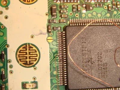

1--不能开机。这个还是比较容易修的。3板斧-复位 晶振 5V
这是以前修电视时 ,师傅教的。不能忘啊 。

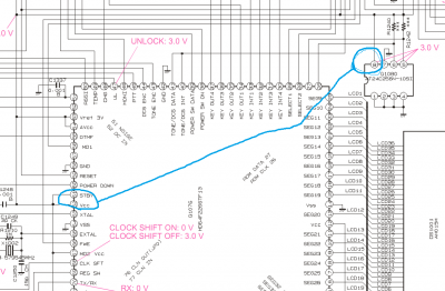

查看图纸,CPU 没有3V 输入,只有1.5V ,查到EEPROM 8脚有3V 。
通过连线连接到CPU。EPPROM 8脚连上CPU 61 62脚。有3V了。
插上充电。有显示了。复位正常,

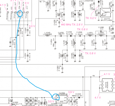

2--还是不能开机。俺按按键时,没有电压跳变。在查,原来TP1013没有3V
查图纸,是由Q1068提供的。看来,也是断孔了。立马用连线连上。
按开机。可以开机了。高兴。

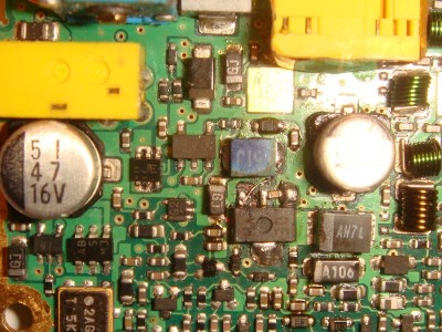

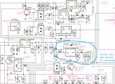

3开机后,在400兆高于430MHZ 闪烁。看来是VCO 工作不正常。
VCO 工作电压是3V 升到6.5V 的。现在3V 正常。查升压电路Q1069.
目测缺小了L1048 (151)电感,拆机换上。还是不行,输出是3V .
放大镜下发现小了C1271 (C0.001)贴片电容。立马风枪换上。
开机6.5搞定。VCO 不盏了。
4装机后发现灯不亮了。检查,发现有一盏灯短路了,造成电压不能跳变。换上。正常
搞定,,这台机看图纸看了1天,修了半天。唉年纪大了。
幸好接受没有问题。不然真的不会修。俺只有一个万用表而已。
试机。感觉,用在RPT上,还可以,频带宽,选择性太差。
灵敏度不高,收FM88-107
还行,其他一般。
