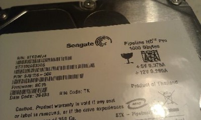

硬盘炸了
1T盘错把5V和12V对调来接,结果硬盘小爆一声,主机电源短路保护了
谁知道这个爆的是啥?
73!
  de BA7IB k

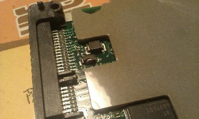

很明显了,不是电容,就是高速整流了。
不懂瞎顶

大部分问题在5v保护管上,电容窜了,好修

看上去有点像TVS,你把它卸下来,再量会不会不短路了?如果不短路了,就好办一些,如果继续短路。。。嘿嘿。。。

电容炸了?

电解电容

其实是这样的,因为机箱内有两把风扇强吹,就通过转接线把供风扇的12V黄色线和5V的红色线对调了,后面再接回这个硬盘的电流线,结果忘记了需要再次对调回来,所以就把到硬盘的12V和5V搞反了

经过深入、绸密、严谨、耗时、懵眼的检查,在焊旧那个爆掉的小电容后,电路没有发现有短路的地方了,翻了家里的垃圾、备件、可拆件都没有找到合适的电容,那就算了,不装了直接与底盒进行一次合体,开机通电,证明一切正常,恢复可用...
