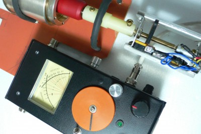

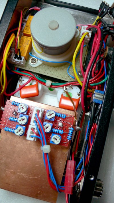

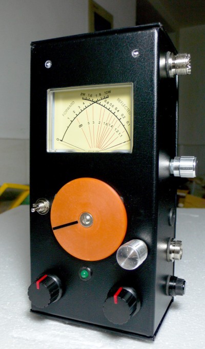

磁环天线(环型天线)对架设高度要求不高,甚至在室内都能工作,一直想做一付,而首先要解决的就是天线的控制部分,因其具有方向性且谐振调整比较麻烦一直非常纠结。最近在坛子里查了有关贴子,都有不少解决办法,很值得借鉴。能不能设计一款即可控制天线转向又可调控谐振电容,还可在控制器上观查判断天线旋转方向和调谐电容的动态,,且不用连线的情况下直观驻波动态变化呢?可能有人会说,别好高务远,先做个简单的试试吧!这也没错。可是我常常把复杂的事想得太简单,又常常把简单的东东弄的很复杂。按照我的初衷这段时间还就真的弄了这么个东东出来,反复进行了模拟试验,真是磁环天线的利器!闲话说太多了,先上几幅图(视频要等),晒一下我设计制作的---磁环天线驻波监看-天线动作调控一体机,欢迎拍砖!

您说得一点没错,是复杂了一点,原本可做的简单点,比方控制电机正反转,用一个2X2的摇头复位开关就能解决,先买了两个试用,发现大了点,拨动时要按住控制器操作,且觉得不美观,后又买了两个左右旋转的复位开关结果买错了,看上面是6个接点,其实是单刀的,没办法只好用它控制继电器来完成电机正反向的切换,多此一举,所以看上去是复杂了一点,自己给自己找事,但闲在家找点事觉得满充实,您说对不?

在制作前只有一个构想,还真没有一个详细的图纸和资料,边做边想。用了两个普通大扭矩低速电机,曾考虑用步进电机控制,小功率的带不动我那个硕大的真空电容,不然电机的体积会很大,控制电机正反转可做得很简,我上面说过就不重复了。要事先做个驻波表检测电路,我采用的是双磁环电路,这种电路很简单,很容易成功,按电路接好后除了较准一下表头的量程,不用调整两头都是平衡的。利用发光二极管正向导电的原理,在电机旋转两头的终端分别装一个限位开关,引出一根随电机正反转变换正负电压的导线来控制限位报警显示。控制器内也装有一个电机,和另一控制电机是并联同步的,上面装有转盘,当工作的时候,转盘会随机转动,里面装有一个凸轮控制触电开关每转一圈触发开关为累积计数一次(有限位开关外引线提供的电压启动继电器为计数器复零,重复下一次动作,可模拟旋转的动态,从而给你作出判断提供依据。控制电机的电源由开关切换可分别控制天线转向和可变电容。先就想到这些,希望对你有所帮助。

磁环天线不需要调电流和电感的,只须调电容和方向。四个旋钮:  下方左右 一个是总开关兼细调, 一个是左右旋转控制电容或天线转向(由左上一个开关切换),一个旋纽(右中)是调速控制电机快慢,还有一个旋纽(右下)是驻波表的切换开关,设10W 100W 1000W档。驻波表两边一进一出两个口,一个控制电缆接口(右边下),还有一个是保险丝盒(非旋钮),仅此而已。
