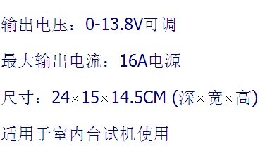

原FT-857d和CG-3000天调使用的电源为13.8v 16A的线性电源,该电源每使用一段时间机内的风扇就工作一段时间,声音较大相当烦人,现拟更换一台电源,求各位HAM能给予推荐一台,谢谢!

至少要用20A以上的电源。

顺德的电源不错,你的电源功率太小,玩HF购买30AD ,线性电源首先
