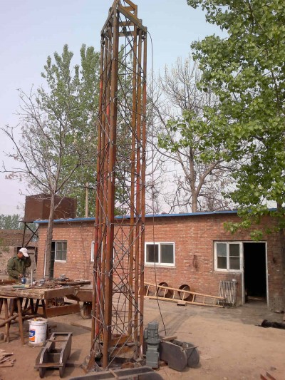

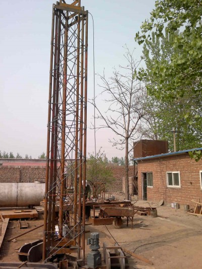

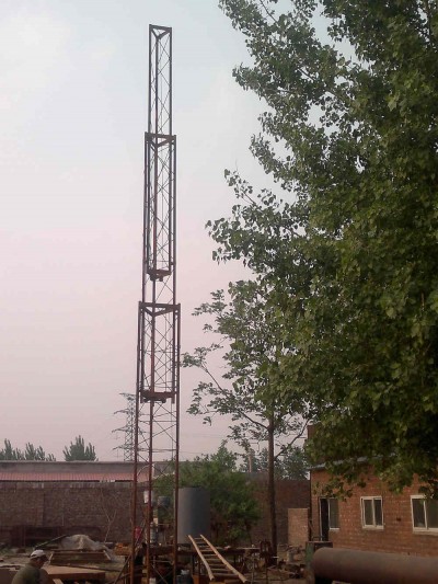

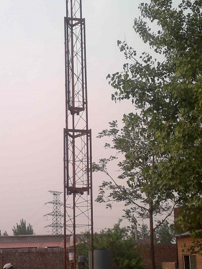

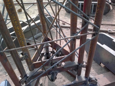

这个塔能行吗? [复制链接]
离线BG3RWZ
262
只看楼主 倒序阅读 0楼 发表于: 2013-05-04
[attachment=603861]
[attachment=603862]
bg3rwz
离线BG3RWZ
262
只看该作者 1楼 发表于: 2013-05-04
这段时间一直在摸索升降塔,但是没有具体的施工方案,只是自己收集一些坛里的的经验,比猫画虎,到目前为止还没有安装限位开关,只是升降自如,还没达到远程控制。这玩意真费心。。还望大大给出点改进的地方,以便这座升降塔更加完美。

可以啊 绝对可以的。
离线BG2ISM
10179
只看该作者 3楼 发表于: 2013-05-04
我的房子周遍建筑都比我矮,而且风很大
瞬间大风都能明显看出来窗户向屋里凹进来
曾经琢磨过升降的方案
滑轮与导轨的磨损和间隙问题
顶端摇摆能否造成“卡死”
旋转机和天线重量对钢丝拉索和升降滑轮焊缝的压力
馈线余量的缠绕
升降钢索断裂保护问题
需要考虑的太多太多……

高度多少
离线李雨
305
只看该作者 6楼 发表于: 2013-05-05
请问楼主个塔三节都是多宽的啊,我也准备弄个呢。。。求教

塔的提升结构出现了错误

5米一节。3节,升起来13米。

只是个大概。500. 600。 750.厘米。

回 bg7nfm 的帖子
bg7nfm:塔的提升结构出现了错误 (2013-05-05 17:09)
还请您给详细说一下。求教。

要想上下自如,润滑很重要

太重  危险  怕掉下来

只要不假设在楼顶,能行!呵呵。架设在楼顶的话,搞不好整个楼洞穿了!
