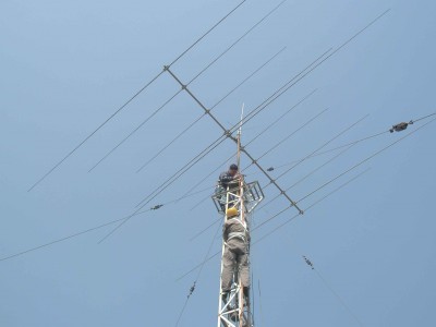

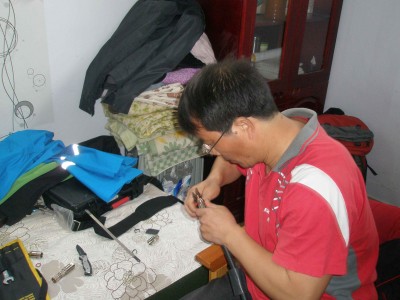

天线使用两年多了,这次把EF240一起弄上去。
[ 此帖被bd4ij在2013-05-01 22:32重新编辑 ]

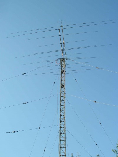

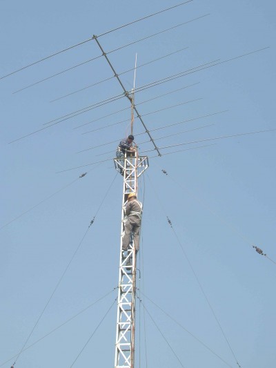

继续使用,看看和单独使用C19XR有多少区别。

回 weed 的帖子
weed:我想知道怎样弄上去的。[表情] (2013-05-02 07:13)

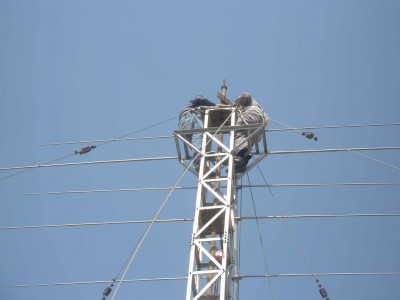

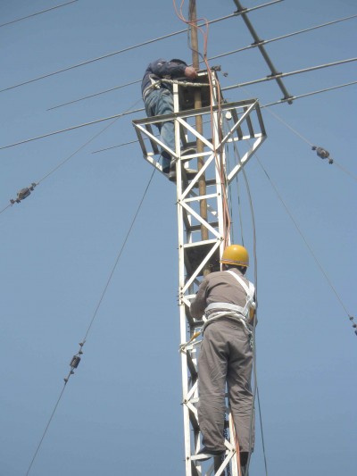

纯人力,纯手工,大胖子是老起重工,负责指点下,活是干不动啦。瘦子是消防退伍兵,外加BH4JZM,还有我拉杆共三人,他们三人负责高空作业。下面还有五人,负责打杂。塔上面只能同事容纳两个人,下面人负责用滑轮把天线拽上去,剩下的靠上面两个人。一共只有三人爬高,轮换休息。早7点开工,一直到下午三点大活搞定。

离线BD7YA
2392
只看该作者 8楼 发表于: 2013-05-02
同一方向架设,效果如何?
离线bd4ij
1857
只看该作者 9楼 发表于: 2013-05-02
回 BD7YA 的帖子
BD7YA:同一方向架设,效果如何? (2013-05-02 09:01)
C19XR驻波明显有变化,还需要时间仔细调整。其他方面还有待验证。

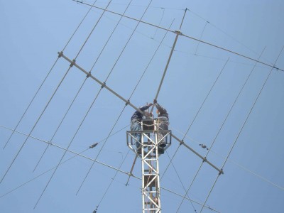

离线BG5EHX
4680
只看该作者 12楼 发表于: 2013-05-02

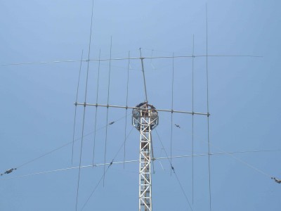

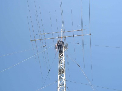

比较有意思,C19是架躺着的
如果EF240装上去C19变化过大,那么这二付天线数据都不对头,振子之间没有感应起来,也就是讲全是DP,可以通过近距台前后比法验证过

离线BD4CB
2280
只看该作者 13楼 发表于: 2013-05-03
我经验是差开四米高度,会好点。
离线BD2SHV
753
只看该作者 14楼 发表于: 2013-05-05
我们是C19XR在下,EF240在上,两个主梁互相垂直,高度相距约2m,尽量降低相互影响
