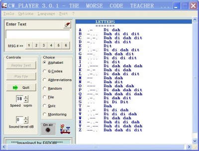

1,解压改软件,点击出现窗口

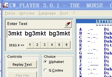

2,在右上角这个输入你要录制的呼号,我一开始输入了一遍,录音时间太短,后来输入了4编呼号,可以录制15-20秒的录音
3,修改这里的参数:
上面是速率,初学者可以设置的低一些,我是设置了20wpn 下面的不变,声音最大,就设置成0.

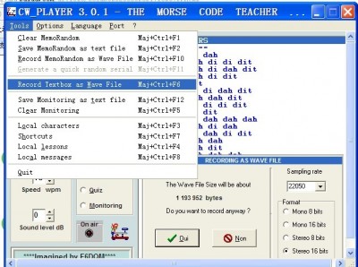

4,点击窗口左上角TOOLS,出现下拉菜单,选择从上往下的第五个点击——也就是下图中,有蓝色底图的那个:

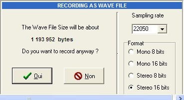

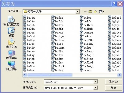

在窗口右下角出现选择Stereo  16 bits,然后点击绿色对勾。跳出另存为对话窗口,您可以自己设置保存的路经,方便您查找,在文件名里面输入你录制的是谁的呼号,注意,一定要把文件后缀的扩展名   “.wav”输入进去,然后保存!
好了,你录制的呼号,已经保存好了!
