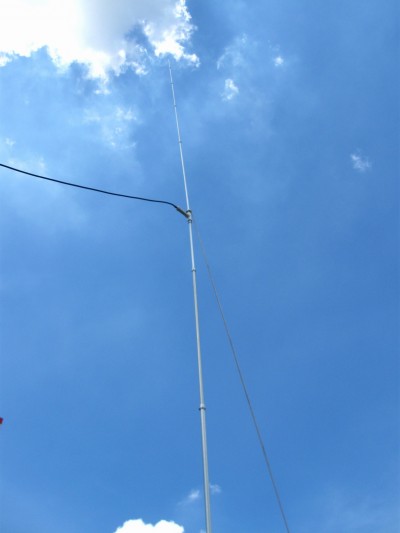

简单直立10米波单段天线 [复制链接]
离线BI7MCK
475
只看楼主 倒序阅读 0楼 发表于: 2013-04-16

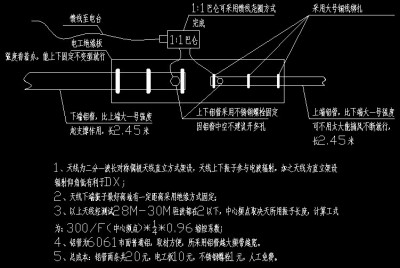

没事干上条心得,方便简单实用省钱,穷人啊!

老朋友,加个反射器嘛?
离线BI7MCK
475
只看该作者 2楼 发表于: 2013-04-16
那还不如两单元八木,就是没地方架,加上还要转向。穷人啊

这应当是1/4波长的垂直架设DP天线,而不是1/2波长的GP

这事典型的指天督地天线,在广州27MHZ CB流行的日子,是标准天线。
呵呵,想起25年前的日子,27.125MHZ AM通菲律宾,真是令人兴奋啊!!

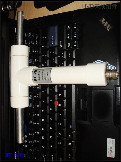

搞不懂,为什么还需要1:1转换器呢?
呼号:BG6BPH
QQ邮箱: 464139795@QQ.COM
QTH:安徽省chuzhou
19009
只看该作者 13楼 发表于: 2013-04-25
回 小朱 的帖子
小朱:搞不懂,为什么还需要1:1转换器呢? (2013-04-25 18:04)
因为是它直立安装的DP
离线小朱
1688
只看该作者 14楼 发表于: 2013-04-26
直立天线本身是不平横的,所以搞不懂为什么还需要不平衡转换?本身用的不平衡馈线

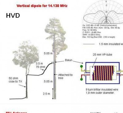

这个天线是DP,不过垂直架设了,叫VDP天线,不是GP,天线是平衡的,所以要加巴伦。
你这里说直立天线是叫垂直地网天线,没错!垂直地网天线是不平衡的,垂直地网天线有两种要素:垂直振子和地网;mck是垂直方式架设的半波对称振子天线,就是转了个方向的DP,您应该明白DP是不平衡的,这个DP与我们通常理解的dp架设方式不同而已,不是gp(垂直地网天线)。

呵呵,见笑了!不加也行!不加就成75欧了。也能用。

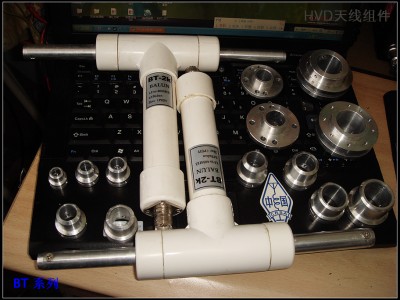

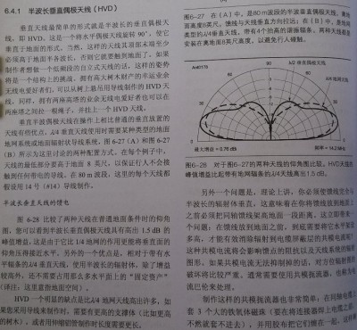

HVD(垂直DP天线),并不是V-DP;V-DP是我们所熟悉的正V,倒V或者垂直,水平等形式架设的<型和>型,也就是有角度的DP。

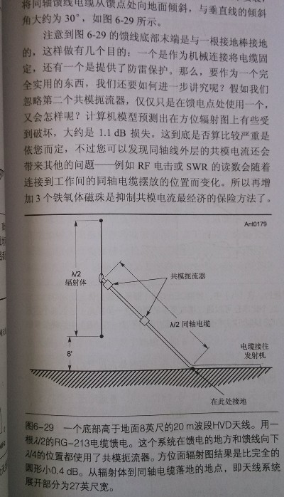

HVD理解起来并不难,就是总长为1/2波长的垂直DP天线,他的增益比1/4波长(GP)天线高1.5DB野外和海岛单人快速架设很方便,我的野外多用此款天线。
下图中巴伦就是BG5FCH根据HVD天线特点,在BG3MKT的怂恿下搞出来的,去年就用在海岛架设中。
[ 此帖被BG4KYA在2013-05-01 14:55重新编辑 ]

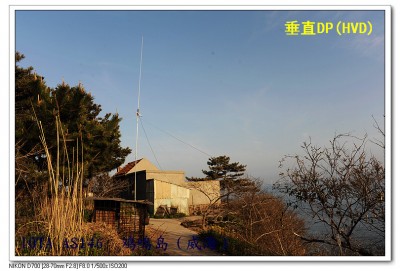

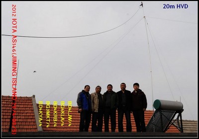

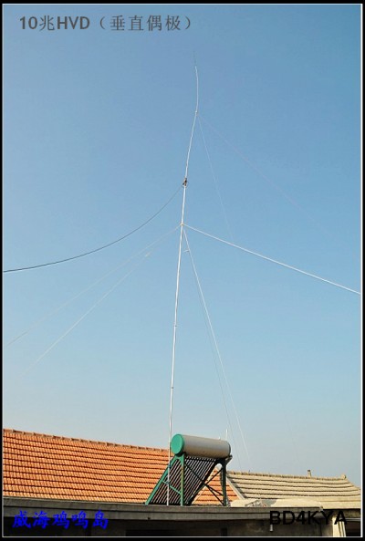

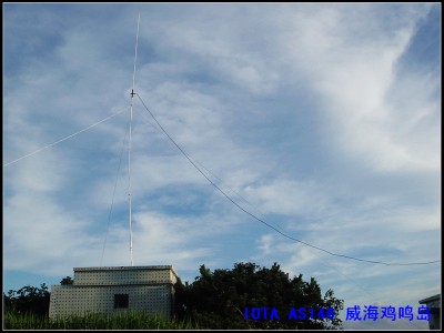

海岛中的HVD;
借此机会交流下HVD,其实不要神化HVD,也不要悲观以至于失望,在海边,海岛和野外作为个人装备是个不错的选择。
它的特点是;便于携带--快速--不占地--方便--适应性强--抗风能力绝佳--适合单人架设的天线。
通信效果评价;低仰角是它突出的,通信效果中性--------我是这么感觉的。(海岛中)
