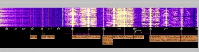

这是我收听时看到的波段频谱
其中有几个信号像是RTTY 但是动用了DM780里的所有模式,都没有解调成功,显示出的都是乱码。
可能是商业通信,协议不同。

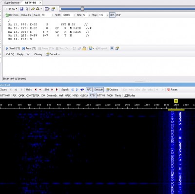

其中147KHz有一个疑似RTTY信号
声音和频谱都很像RTTY信号
频率设置在149千赫 下边带
尝试用DM780的RTTY解码
出来的好像是乱码
但是用RTTY50时候,解出来的码有一点点规律
其他RTTY格式 解调出来的 完全没法看
如图所示,比我们用的RTTY带宽窄了一点
