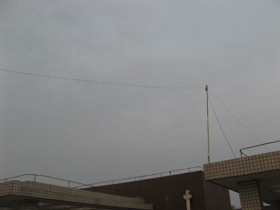

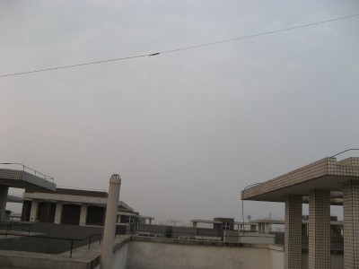

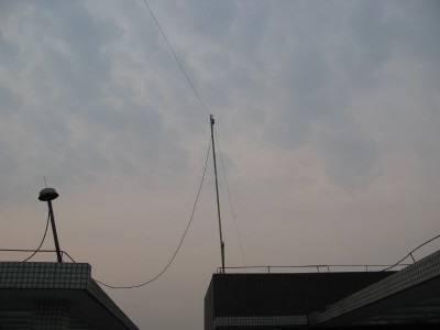

玻璃钢天线杆 高度6米 天线振子10.63m 和 5.3m  14兆用驻波表观察 很快就调到了 1,1   7兆 振子驻波最小点为3.。0  频率 6.950  7.050 驻波3.3    6850 驻波3,3  变动天线夹角 缩短振子长度  驻波还是下不来  巴伦 驻波为1,1  馈线驻波1,0  2付振子间夹角大于30度  以前从没有碰到过这种情况 馈线也换过 没有效果 我没招了 求指点

天线末端离楼面2米

找到最小驻波时  此时的频率  如此频率与目标频率低 说明振子长了  剪之  反之则反之

天线附近有太阳能热水器或金属物体吧,离它们远点。

你不要总是说驻波最低点就是3了,现在看你的振子就是长,先去短再说吧。去短了之后你振子的夹角也就自然变了,阻抗也就变了,驻波自然就会下来了。
另外,不知道你振子用的什么线,一般电线都要算上95%左右的缩短系数,这样你的振子长度也就大约在10.2米左右了。还有你左右两臂振子的夹角是多少啊?倒v天线两臂夹角大约在110度阻抗才近似50欧姆,这样驻波才有可能调下来。
还有,建议你搞块天线分析仪,同时看着阻抗、感抗、驻波才更好调。

远离楼顶的建筑及其它设施;天线离楼面高一些。另,用天分测一下7M究竟谐振在哪个频率上。

振子长度有一缩短系数,一般是5%  7兆每臂长:10.10m

估计是40m波段振子长度没有裁剪到位,或者其振子末端太靠近地面了。

应该是振子两端受到什么干扰了。其次是总长度计算缩短系数在内应该在10-10.1米左右,你的显然太长了。
其实我认为,DP天线的两端振子不应该是完全对称的,应该有一定的差异。个人觉得40米波段全尺寸DP,两边振子长度应该相差50-100厘米为佳!
我支持楼上BG5EHX陈伟军说的,个人平时拉倒V切身体会,我说的不对,请拍砖。

昨天取下2个波段的振子  换上一付新做的7兆振子 情况如下 6570为驻波最低点 2,1  改变夹角 变化不大  升高单边的振子 也效果不大
