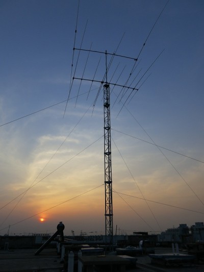

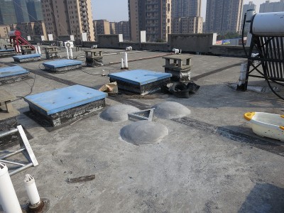

塔和天线总算完成了,写点东西留个记录

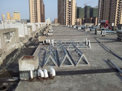

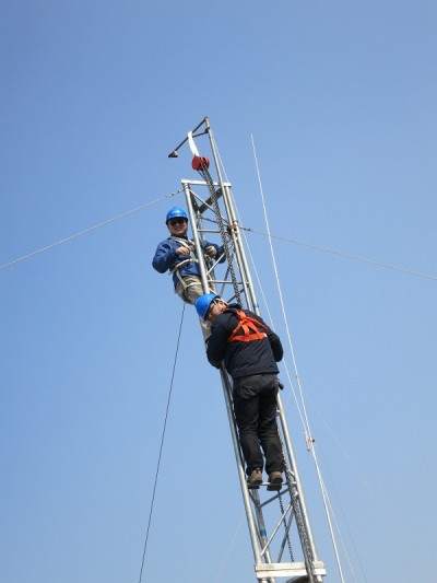

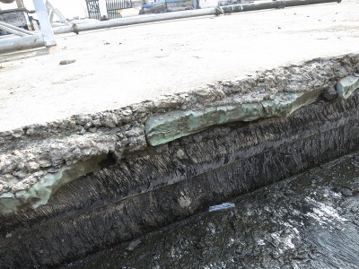

第一,塔的设计。
不同的地方用不同的方法立塔,塔的设计时决定用三角结构,目的是希望少用点材料,每一节塔是二米长,每二节正好可以使用二根国标水管切成六节,上中下分别用60mm 53mm 47mm三种口径的水管,这样下面重点,上面轻点。所以的钢丝接绳都是不锈钢材料。

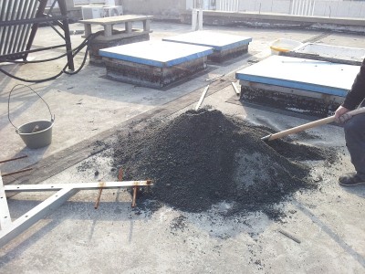

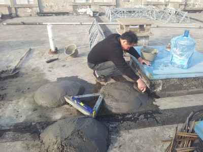

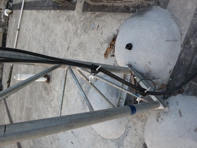

我们并没有破坏房顶的保温层,实际上这个房顶根本不用大费周张的拔开五公分厚的水泥和五公分厚的泡沫塑料。物业也会不干。
所以我们塔安装的重点放在拉绳方面,地基保持这么大的面积主要是为了在第一层和第二层立起来了,在拉钢丝绳前不倒,结果OK

房顶高度十二米,塔又有十二米高,所以这个天线动用吊车的可能性并不大,真要用吊车,这个成本也会过高,不过前期的估算不足,结果前前后后花了差不多有四十多工作小时,加个干活的人员的时间安排和天气原因,所以有三个周六周日加上三天的工作日的下午时间,总算是完成了。但非常的累,而且平均都会有三个人,在立塔是会要有一个人上塔,立天线时会要有二个人上塔,而且还要在塔下有一二个人配合,在上天线时配合的人就要二人以上,塔上还要有一个人,真的是非常的辛苦。
我们在馈线的选择上是这样的,二套馈线总长有四十米,我们用了二个-7的馈线做天线到塔之间的连接和馈管到电台之间的连接,天线要转,所以没法用馈管一根直连电台天线,但我们又不可能全用馈线,因为馈管只有6元一米,而且差损比-7的馈线要小的多的多,接头用馈管N公头,-7的馈线N母头,N头的好处是防水,差损极小。在天线端和电台端使用-7的M头,我实际上是非常不喜欢M头的

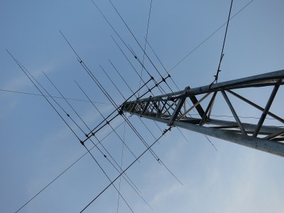

天线是一付C19和D240,在上塔前我们做过仔细的调试,在上塔前我记录了C19在十米高升降杆的数据。
D240也做过测试,不过还要找找以前的图片

实际上驻波说明不了八木天线什么问题,只是表示能用,这里记录下来是为了立到塔上看有什么样的变化,改明去测一下
天线在前期细调时已经做了比较仔细的前后比测试,这个天线的增益实际上变化不是太大,但是前后比在没有细调之前比SB天线还要差,在多次调试之后自认为是满意了,连接以前的贴子,记录一下数据,改天再做一次前后比的测试

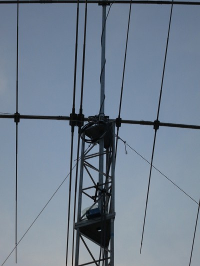

在安装这程中最得力的工具是人,但过程中一直没有拍相片,所以打算在周六比赛时所有苦力们做一次合影,
我们买了一只12米的1T葫芦,配和一根一寸半的国标水管,在顶部焊了一个支架,在架塔期间的确是方便了许多,而且没有用过大的力气。

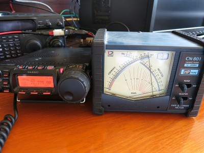

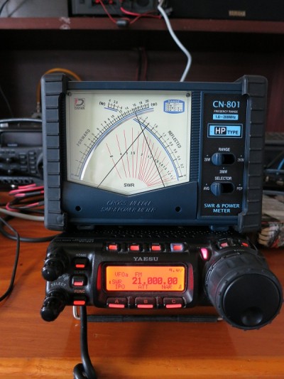

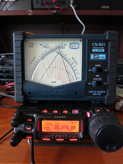

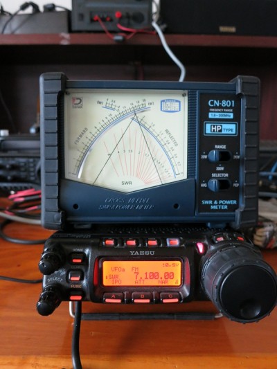

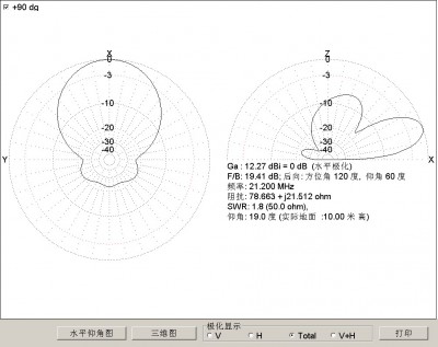

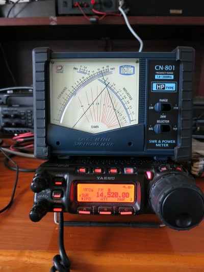

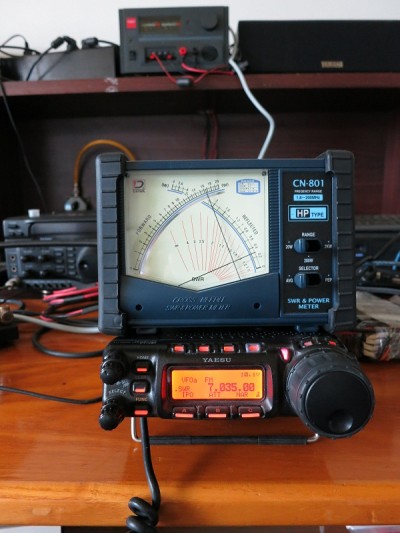

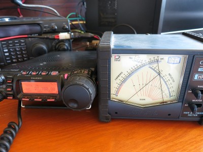

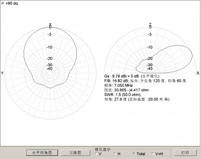

上午去做了个20W功率的驻波测试,开频的FT857,大华驻波表,现分一个波段一个波段放数据上来,后面再放上软件计算后的图,还要找时间做个前后比的测试
四十米波段
软件计算得出的20米高度结果
[ 此帖被BG5EHX在2013-03-26 13:31重新编辑 ]

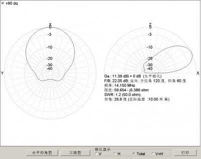

只看该作者 12楼 发表于: 2013-03-26

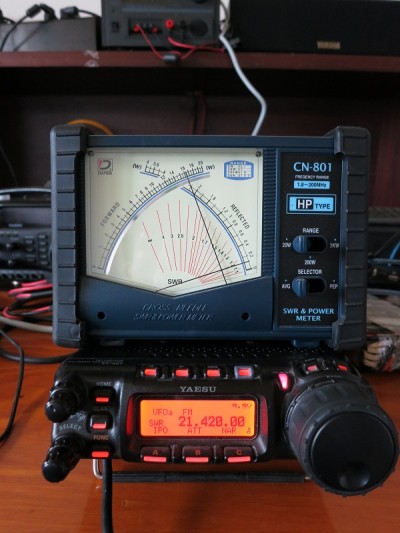

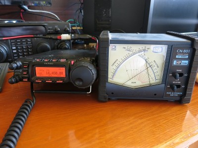

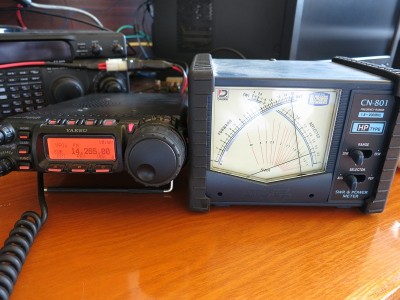

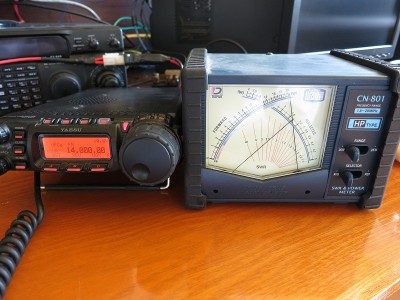

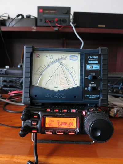

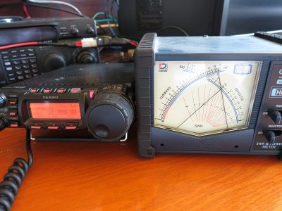

二十米波段
十米高度的C19数据
[ 此帖被BG5EHX在2013-03-26 13:38重新编辑 ]

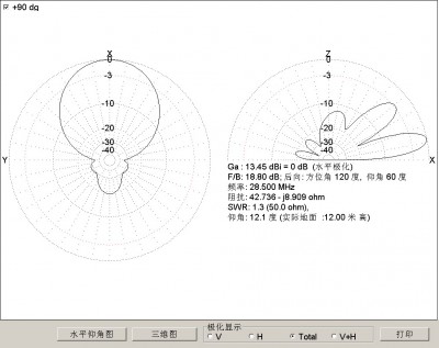

只看该作者 13楼 发表于: 2013-03-26

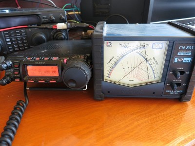

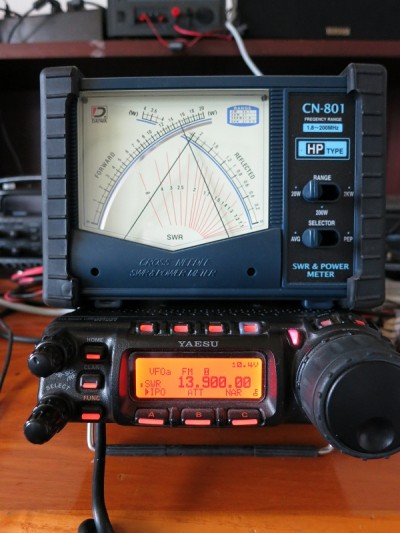

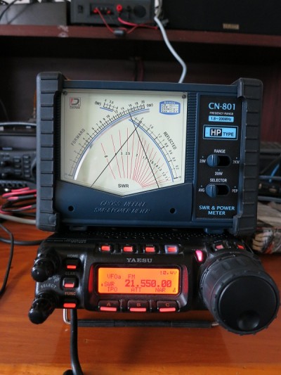

十五米波段
十米高度C19数据
[ 此帖被BG5EHX在2013-03-26 13:41重新编辑 ]
呼号:BG5EHX
姓名:陈伟军
地址:浙江省海盐县中国银行  314300
QQ:24628787   QQ群号: 26382971
离线BG5EHX
4680
只看该作者 14楼 发表于: 2013-03-26

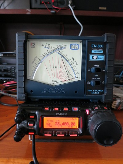

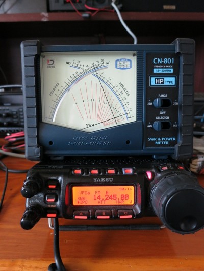

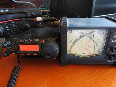

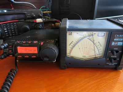

十米波段
12米高度下的C19数据,开花非常历害了
[ 此帖被BG5EHX在2013-03-26 13:44重新编辑 ]
