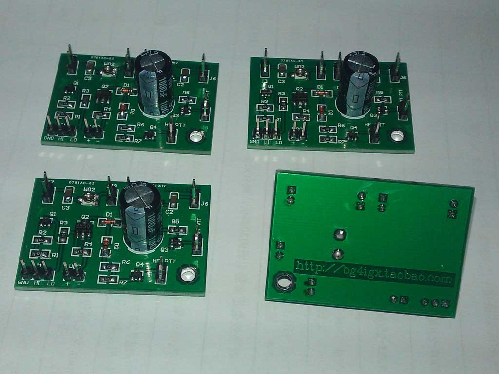

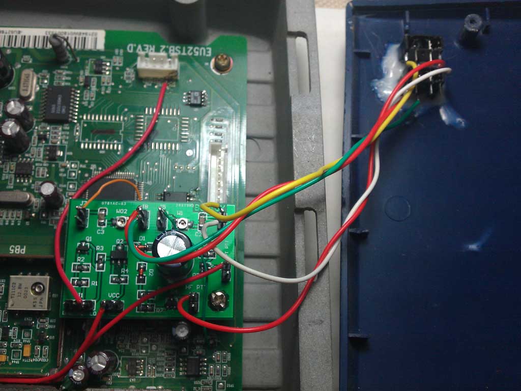

华为450C改装短波链路中继后,可以实现带一个手台就可以和短波上的HAM通联,大家晚上公园散步的时候就不会无聊了,改装很简单,450C内部加装此控制板后,外接出4根线来,连接到短波机的话筒即可,控制板具有10分钟延时,10分钟后450C停止转发,如果想继续收听,只需按一下手台的PTT按键一下会继续延时10分钟,这样改装后,也可以让本地没有短波机的朋友,体会一下短波收听的乐趣。
淘宝链接 http://bg4igx.taobao.com         测试视频连接 http://v.youku.com/v_show/id_XNTMwNDgzODg0.html

老朋友,450B也可以,只需要找出450B的接收部分的音频输出点,发射部分音频输入点,发射部分的PTT控制点,就可以了,450B各个点在哪里,网上很多图片。

那就再买一台450C,论坛才卖100多,资料相对多一下。

我的在bg4igx的指导下终于装好测试2天比较完美,只是写频费了一些周折在3区的段老师指导下450c也完美写频了。

今天搞了几台回来,照方抓药,测试了一下不错,还剩几个450C,谁要可以转
