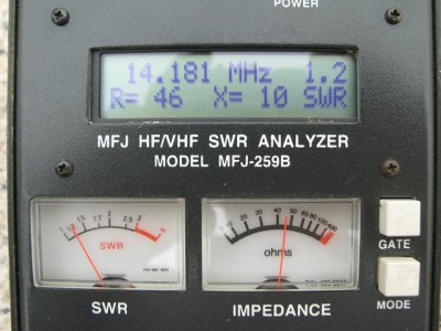

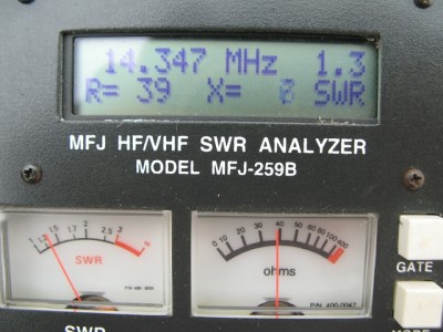

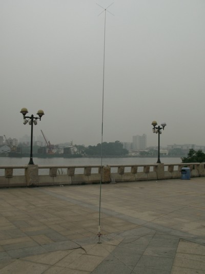

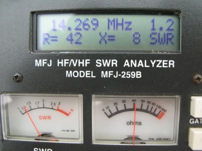

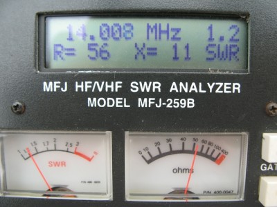

这是源自PAC-12型垂直天线。
只想工作在20米波段,因此不用PAC-12的加长线圈。为了提高其性能我为它加配了电容帽,地网改用最小规格的双股喇叭线,长度加长到5米,共9条。
主杆在拉杆天线全部拉出时约4.34米测得的SWR和阻抗见照片,测试时谐振点在13.94MHZ。
今天使用时主杆缩短了30毫米,20米全段SWR=1.2。通BD2FR和另一位佳木斯朋友都给出59的报告。
40米波段还是要用加长线圈,15米和10米不用且要免去下部的接杆。

象这种地面地线接地怎么解决?直接放在地板上?

我现在用的也是在PAC-12基础上改进的GP天线。没有加电容帽,地网尺寸也没有变,40米用加感线圈,20米和15米全尺寸,通联很多电台。
