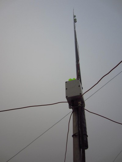

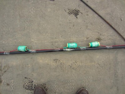

最近做了一根垂直天线,用了两个陷波器,现在工作在三个波段;看了R8、R7000D等天线有分叉几根求得其他波段,很困扰,从哪里分叉合适,要多长,有哪位高手指点一二,不胜感激!

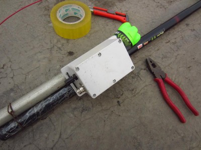

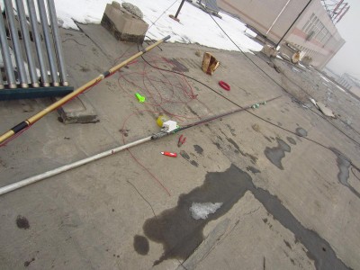

呵呵,图片晚上贴上来吧,制作过程没有图片,有成品的图,用-3的50欧姆电缆绕制,有个软件,计算完后绕出来基本上就谐振在所需频率上,但是要先测量下电缆的电容量/米,这是关键。具体振子长度是根据实际一点一点剪得,没有具体数据。

你这根天线的馈电应当是1:1的吧,这和R8的工作原理是完全不同的,而且你有三个线圈,应当地网布好点,线圈如果工作频点合理点能到四个波段上

看到了你的“定海神针”

哎呀,定不了那讨厌的噪声啊!
