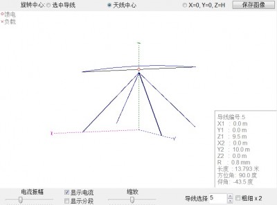

有知道的老大 说说呗?  弄成多长的拉绳 一个绝缘子隔开?

这个要看你的使用波段吧。

只看该作者 3楼 发表于: 2013-03-04
回 bg1esl 的帖子
bg1esl:小于四分之一波长. (2013-03-04 18:48)
也就是说 两米一段?????

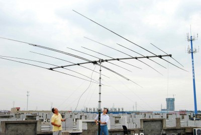

只看该作者 5楼 发表于: 2013-03-04
楼上估计是想说没影响。
我是1米,2米,4米,8米
我塔高12米,拉线固定点较高,最后8米用不了,大概5-6米的样子。
会员号42821,呼号BD4CRN  ex  BD4CR

离线42821
1622
只看该作者 8楼 发表于: 2013-03-04
回 王雷生 的帖子
王雷生:你的意思是说   每段不一样是吗? (2013-03-04 21:41)
每段不一样,因为对八木天线的影响最大也就四分之一波长左右的导体。
离得最近的就是一米的纤绳,避免对10米波的影响,再下面就是2米,这个时候拉线点距离天线也2.5米以上了。(我的实际情况),就算不是,下面一根2米的也不到四分之一波长。依次类推。

如果是倒V或者是正V还有垂直天线每段拉绳必须小于1/4波长,建议小于1/8波长!这点很重要!因为振子和拉线同方向。如果是架八目天线,因振子基本和拉线成90度角,所以相对影响较小可适当放宽要求。如有条件建议小于最高使用频段的1/4波长长度。以上是使用金属拉线的最低要求。
