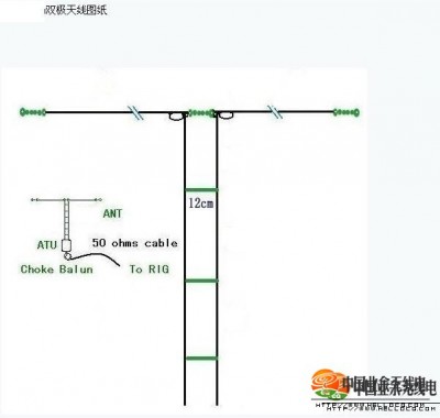

如题。梯形馈线间距有大小(远近)之分,比如间距12CM、12CM等等。都说梯形馈线损耗最小,那么:双股护套线、室外电话线---都是平行的,可否做馈线,阻抗多大?----不耻下问呀。

双股护套线、室外电话线不能做电台馈线。例如原来电视天线的扁平馈线,线径太细做发射天线损耗太大,户外电话线等由于2跟线距离太近加上大部分都是扭绞结构对高频信号损耗极大都不适合做电台馈线。如果想DIY可以参考军用44米双极天线制作,非常简单,必须加天调使用。

这种天线没有必要知道馈线部分阻抗是300欧姆还是600欧姆,必须接天调使用,没有必要去计算多少欧姆,参考比较常用双极天线制作可以了,知道阻抗是450欧姆或者600欧姆有什么用,谁知道天调自动调谐时候输出阻抗是多少。操心这个不是浪费时间吗。如果发射机到天线距离比较远,一般是把天调放在双极馈线附近,天调到发射机之间用馈管或者50欧姆电缆做加长部分,天调和双极馈线之间加一个单双变换器(450欧姆:200欧姆的巴伦)。

老李 你可以搜索下~有个表格可查间距与阻抗的关系,没有我可以翻电脑给你找  不过我制作就掌握10cm间距,用竹筷子做梯子,1.5国标线,如果你用双极天线,就加个天调满地跑吧,你看中双级和梯形天线,但不要忘记不谐振是双级软肋,说白了,双级适合某种需求,但不适合dx~

我想做四波段全尺寸振子,馈线用“梯形”进到窗户外,然后变换成-12馈管进家里!可否?

第一,你的梯形线下来的阻抗肯定不是50欧,那么就需要一个巴伦,巴伦转换的依然是有损失的,而且是低阻抗变高阻抗,是不是这样就会损失的更大?(也许我记反了)
第二:发射的输出阻抗是50欧,你当然要用50欧的线直接到天线的馈电点,这样才是效率最高的
不知道我这样理解是不是正确

天调已经把阻抗全部匹配完毕了,所以没有必要纠结梯形线的阻抗,梯形线要直接接平衡型天调。
