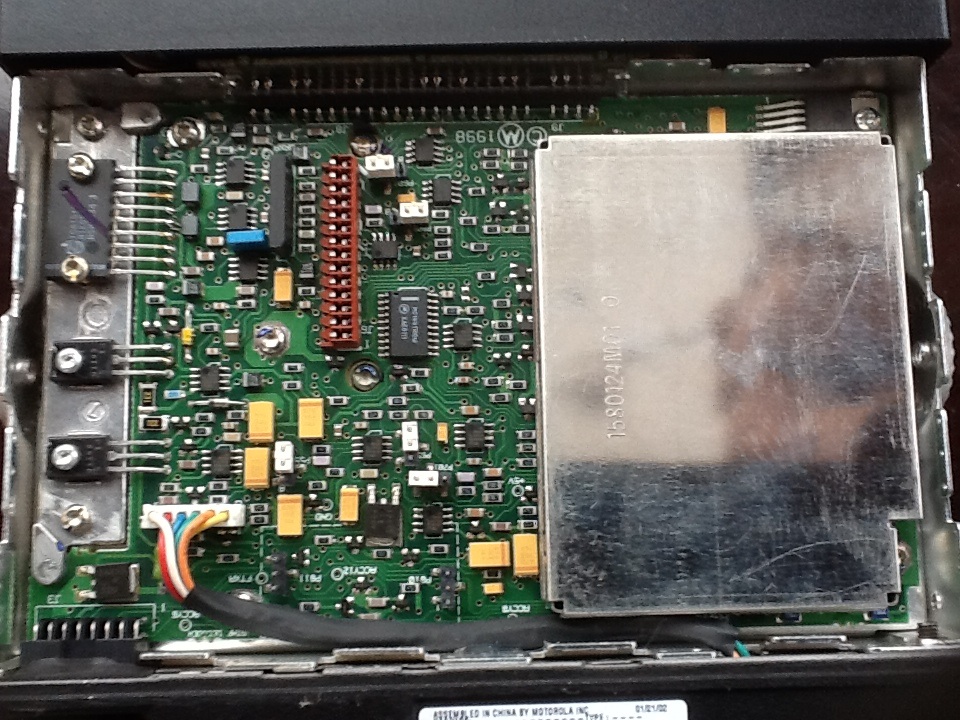

现有一摩托罗拉gm300车台,想改频,请大家指点。
离线bdh
75
只看该作者 1楼 发表于: 2013-02-03

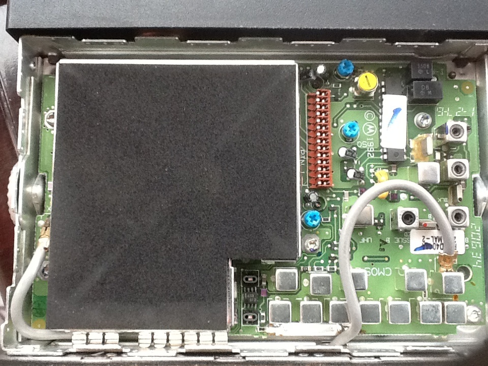

第二张照片上有uhf字样,第一张照片有很多跳线,都是干什么用的?

该台子发射接受良好,就是不在业余段上,请问大家,是不是可以改频到业余段?

硬件改就不要考虑了,软件能不能改看看后面的串号。

串号azm33gmc2oc8aa

350兆的机器吧

跨度太大 360MHZ的 改不到业余频率的。

我有一个V段的GM300  可以改到U段业余频呢   要改的话都有什么该的

V段的改的UHF 435 比350MHZ 改到435的难度应该更加大吧?
