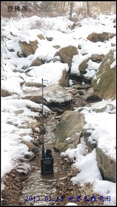

年前就接到本地无委管理处孙科的电话通知,省无委对今年无线电日宣传很重视,今年的主题是;无线电与生活。
早上全家就准备登我们南面一座高山---佛顶山,鉴于昨天下雪还是等到10点出发,我则背负一个手持便携VU八木+VX6E手台,想借机登山打卫星。

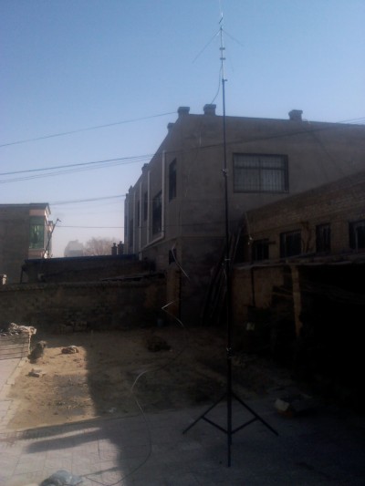

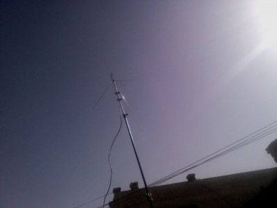

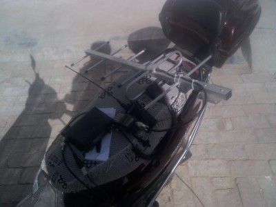

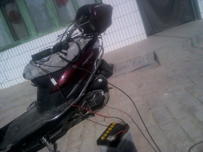

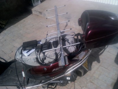

刚FO-29过顶,呼叫,卫星再我正上方的时候呼叫听到了了自个的回波(八木加大金刚收到的,TK-3118加名古屋771没收到),好像有朋友回答,没能抄下!
看来得弄个UV双段八木!(看来还得多学多练,对准卫星是个难题)
小图 | 大图 图片
  • 收发设备,发射IC-229A满功率发射,接收 大金刚加八木,TK-3118加名古屋771天线
  • 哈罗CQ火腿社区 - 卫星和空间通信 - 春节期间 卫星 QSO 干扰较少 相约一下吧!
  • 给IC-229A供电的电瓶
  • 上行发射天线
  • 上行发射天线
