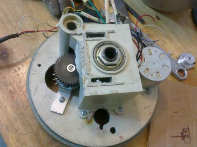

云台变12米军杆转向器试验,冬眠许久,新年第一次发新贴
转动高清视频请移步这里http://v.youku.com/v_show/id_XNTAyMjg4NzIw.html

这是个垃圾,我就是发现玩起来便宜,用来做升降杆顶转向器转我手头的小八木和SB的

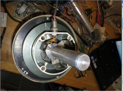

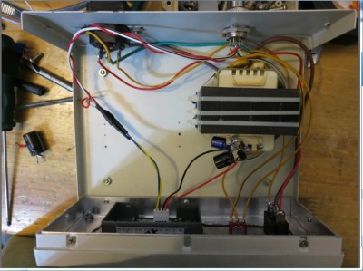

今天已经全部改造完成,等天好了就可以装在升降杆顶上出门去转八木天线了
明天上传运转录像,现在已经按360度的角度指示了

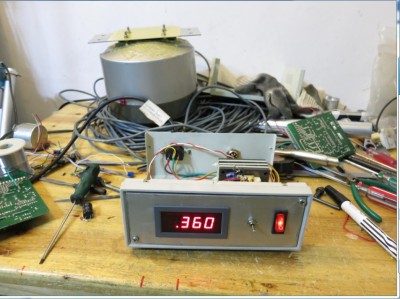

录像上传,已经可以指示360度了

厉害啊  转向的角度显示是怎么实现的啊?

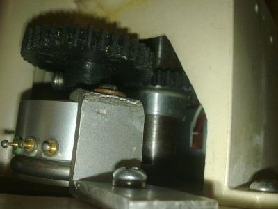

原来的限位开关也改了吧?原来的太弱了...

浪漫人生:厉害啊  转向的角度显示是怎么实现的啊? (2013-01-23 08:56)
用计数器数编码器的脉冲,市售计数器具有加减乘除功能,可以把对应的脉冲数字换算成360度.
更简单的是现在有卖一圈360脉冲的编码器.
不过.转到任意角度后计数器断电后再来电就要从0算起.只能在每次开机命令旋转器转到一头后再开始从零计数.
绝对值编码器个人真玩不起...
