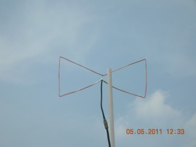

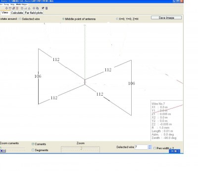

具体是1090MHz,波长大约27到28厘米,想接收能力强一些,
请问如何制作,感谢提供图纸和教程!

四分之一垂直振子加八分之一换相线圈,多段叠加~~

定向的话可以做个八木,更高要求可以做个抛物面,其实都不难,特别是八木,按照公式计算好尺寸就行。

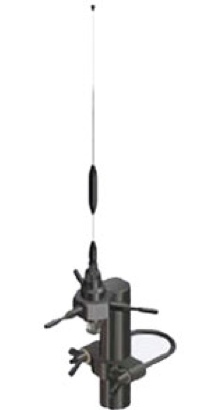

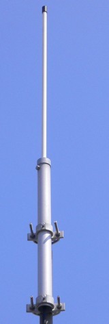

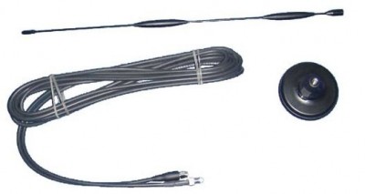

有人要ADSB来
老鼠尾巴和直立都可以
只看该作者 4楼 发表于: 2013-01-07

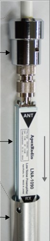

加上AMP的话 能够达到500NM半径
只看该作者 5楼 发表于: 2013-01-07

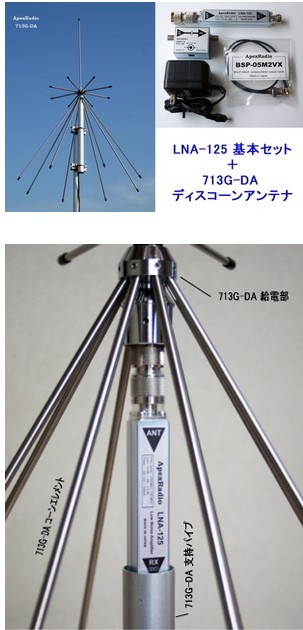

125的也不可缺的吧
上图
只看该作者 6楼 发表于: 2013-01-07
要玩的话 就是2付天线 1090&125 祝你早日上顶 早日上传24网

BG4DRL:要玩的话 就是2付天线 1090&125 祝你早日上顶 早日上传24网   (2013-01-07 00:43)
我已经上传24了,T-ZBAA1 哈哈~
就是数据少,天线和设备不太给力
125兆的我用IOO做的手台天线。
DRL给的这图片太专业太毒了,得上万了吧?我可玩儿不起啊

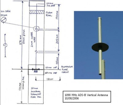

最适合制作同轴缆天线

okstar:最适合制作同轴缆天线 (2013-01-07 12:13)
请问有没哟图纸啥的,最好室内就可以用的

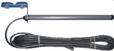

只看该作者 12楼 发表于: 2013-01-07
High gain low noise pre-amplifierSpecifically for 1090MHzMassive 12dB gainBias Tee to allow you to feed 12V to mast head pre-amp via the antenna coax
NXG 好
可以查找到详尽的制作图纸 我忘了在哪你查一下
下面这些都在100usd左右的 不带amp的大约在4db左右 供参考
希望你把北方常时点100架的24图  京沪走动就方便了
