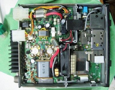

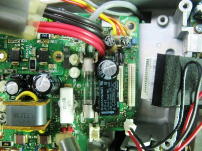

故障现象:
接上电源后RL591一直在循环地吸合、松开、吸合、松开(滴答滴答响),没拆出来的时候,试过用手轻掰扶继电器试过能吸住,然后按开机键开机正常,在开机后,无论大功率发射还是接收都是正常,但时间不长就自动关机变成继电器又在自动循环吸合-松开的状态。目前将继电器已经拆出,用12V通电,吸合正常,是否继电器问题还是电路其他器件的问题?在出现此故障的之前,曾试过偶尔有此现象,开始以为是电源插针氧化或者变细接触不好,这次试过直接用电源夹都是这状况才想到是里面的问题。
因这里找不到现成可代换的继电器,所以请教各位有经验的大佬、老大帮忙判断故障点。

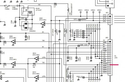

测量下这个点的电压是否也随着继电器跳变,再看开机瞬间的电流,是否因为过大而保护。

回 BG4IGX 的帖子
BG4IGX:测量下这个点的电压是否也随着继电器跳变,再看开机瞬间的电流,是否因为过大而保护。
[图片] (2012-12-28 13:12)
谢谢IGX,可能与开机无关,未开机插上电源就出现故障,把面板拆掉也一样。

可以肯定是继电器没有坏,只是继电器达不到稳定吸和的条件,有个元件性能已经变坏,我记得好像是有个CPU的5V电压不稳定,就会导致这个问题

你吧Q591和D591换了看看

CPU送出来的开机锁定电压正不正常,按照机子的开机程序,先产生5V电压,等到CPU走完了开始程序,再输出一个稳定的电压来驱动继电器吸合。另外有其他保护电路,比如低电压关机,电压检测有问题,也会自动保护了。

我说的也是这个意思,CPU应该给出一个5V开机电压,如果这个5V不正常,其他的都是没有的

如果是这样的话,估计和继电器关系不大,个人认为是排线的问题,引起某个电压不稳定所致。

重点检查继电器驱动管基极电压,可以直接把驱动管集电极对地,再测基极电压,应该有个稳定的电压。
