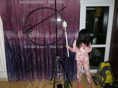

专为NVIS设计的,很小!直径长轴80厘米,短轴70厘米,通过软件计算可连续工作在3.8兆至24兆,短波
低段承受功率最大150瓦,高段最大75瓦。通过计算效率在7兆只有7.6%,但是上午在室内与望奎的2BL通
联成功,频率7053,功率20瓦,接收始终59+20,声音非常响亮,厨房的电磁灶干扰感觉不到,发射由于在室内,他接收我
是53-54,移到室外馈电环没法调整且由于太寒冷(零下20度)没有通联,有时间在室外再试试NVIS。

请教电离层:电台射频输出和磁小环天线之间,是否需要加一个巴伦?我是这样理解的,电台射频输出一般都是不平衡输出,磁小环天线好像应该是平衡式的,所以之间应该加个巴伦,不知这种观点对否?

这是什么形状?

LZ不会把最危险的工作留给孩子吧!!

高频辐射对孩子的伤害远远大于成人!!!!!!!

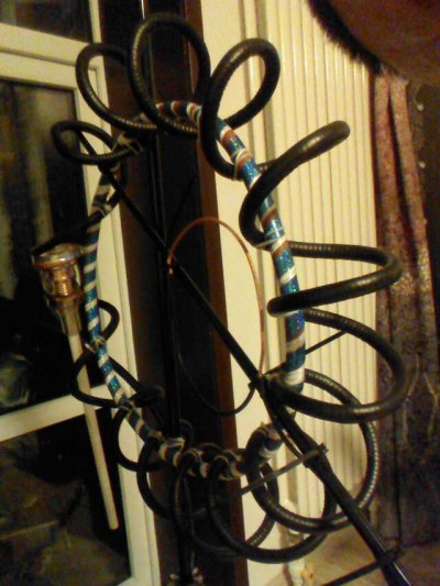

又折腾了个环环

电离层又捣鼓了个什么天线出来了?欢迎你有空给我们显摆一下
15098
只看该作者 16楼 发表于: 2013-02-17
新环绕成这样是等效于加粗环管还是增加了大环直径?试下来效果如何?
