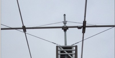

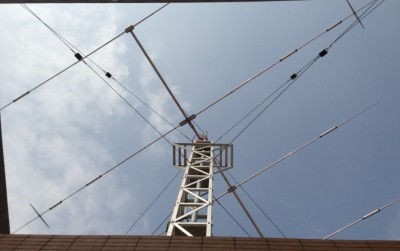

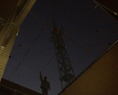

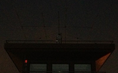

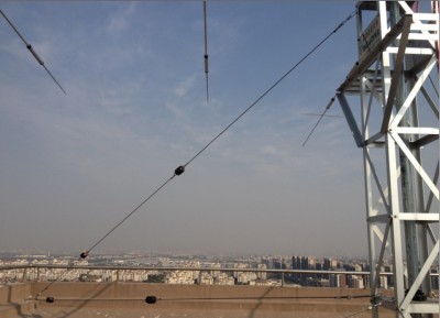

历经半年的鸟终于停上杠头中 [复制链接]
只看楼主 倒序阅读 0楼 发表于: 2012-12-11
鸟停杠
感谢提供塔台和天线的叶老师
也特别感谢马工DOV为我赶制器材
感谢乡窝头俱乐部
感谢领导 感谢政府
感谢帮助和指导小生的HAM们和友台
终于鸟上杠,特此与大家共勉和分享快乐。
[ 此帖被BG4DRL在2012-12-19 13:53重新编辑 ]

还有很多作业需要等待着做。
人生之美梦需要成真。还得继续努力和追求。
余下工作企划
避雷接地(很担心护栏未接地)
扁担挑梁(解决前高后低不平衡,抗风力下的抱箍强度)
驻波调整(难度超高,调整基本无力)
转台调试(急切等待着马工的旋转控制器)
QSL卡片制作
等等等等
年内估计能够基本完成
感谢支持和指导这次工程的友人友台 以及XWT俱乐部
经历了半年的思考和实施 就要收工

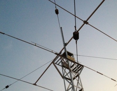

只看该作者 4楼 发表于: 2012-12-18
谢谢叶老师知道 6.25米基本不会摇晃了 加了斜拉绳和斜杆 很稳定了
[ 此帖被BG4DRL在2012-12-19 14:08重新编辑 ]

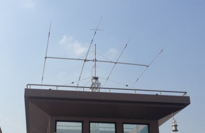

呵呵 驻波高,估计是高度不够。
只看该作者 7楼 发表于: 2012-12-18
回 BD4CB 的帖子
BD4CB:呵呵 驻波高,估计是高度不够。
 (2012-12-18 06:01)
回BD3CB前辈
驻波初步用SWR测了下 除21Mhz在1.3-1.4 其余都在1.2以下
高度是7.5米 再高的话有风险
边缘护栏没接地,可能是驻波良好的重要因素

是上海的,不是3CB。
SWR 已经那么好了,还说SWR不好?
边缘护栏可能有影响波形波瓣,对SWR影响也有,不过不知道有多大,要试验了才知道,慢慢玩吧,呵呵。

CB老师
天冷打字打错了。哈哈 找借口。。。
护栏是loop的但没接地,今天朋友提示用于八木的辅助接受LOOP天线
待有机会和您浦东这边测试。还请多多指导。

有点矮....尽量整高点.

谢谢提示
等运营起来了 再想办法升高调整。
现状驻波和谐振情况还有待观察考证
