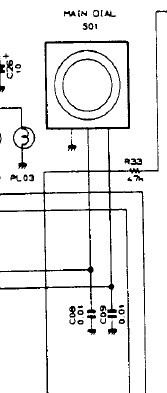

求高手80c机旋大钮都是往下降,使用很不方便.是编码器坏,还是cpu问题请高手指教.谢谢!

编码器拆下 清洗 注点黄油 OK了 我的就是这么搞的

不是编码器问题,换过编码器还是向下降,不会向上升,请高手指导.谢谢!

查一下编码器到主板之间的连线吧,编码器有两组信号输出,一组表示UP,一组表示DOWN,估计哪根线出毛病了,或者相关的芯片出问题了(CPU不会有事的,放心,最多是一些缓冲或者整形的电路)

接一个双综示波器,先看看脉冲波形对不对,上升时A超前B,下降时B超前A。

编码器到主板之间的连线我都过好的,谢谢!

如果你换过编码器还不行的话,换这两个电容试试,再其他的可能就是你换的编码器也是坏的,或者CPU有问题。
