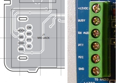

想用tm-471组中继,请大家帮忙寻找控制点

想用tm-471组中继,请大家帮忙寻找控制点。两台tm-471请大家看看下面的图上的那几个点是和中继控制板对应的。

从音频IC LA4600不是第5脚就是第6角就是您要的BUSY,可以用万用表打一下。
