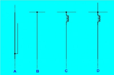

尽管AV-640与垂直天线R8物理高度差不多,外观有些类似,都是主振子+并联谐振的辅助振子相结合,构成多波段垂直天线。
不同的是:
1.主振子、并联辅助振子电气长度结构不同。R8按照1/2波长电气谐振长度设计;而AV-640电气谐振长度为3/8波长。
2.主振子电气谐振方式不同。R8运用了常见的电感、电容并联谐振,即陷波器结构;而AV-640没有使用陷波器,其谐振方式为”电容帽”和电感+电容帽的组合方式。
3.辐射仰角、增益有所不同。物理尺寸长短决定了天线的增益。R8 辐射羊角17°,号称增益3dbi(没有具体测试数据);AV-640天线手册上说安装高度四分之一波长时,辐射仰角16°,增益名义上也接近3dbi。但实际测量数据显示:"AV"28MHz_1.63dbi;24.9MHz_1.58dbi;21.1MHz_1.4dbi;18.1MHz_1.15dbi;14.1MHz_0.64dbi;10.1MHz_-0.21dbi;7MHz_0.53dbi;
4.AV-640电气谐振原理示意图。
A: 50,  28,  24  &  18MHz)
B:  21 MHz
C:14  &  10MHz
D:7MHz

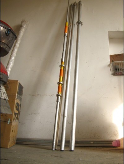

AV 640 正在全套复制中 。 不日即可进入调试间段
已经做好 。主振子以及匹配单元

AV-640的匹配器跟R8也基本相同,先是1:1不平衡-平衡转换,然后1:4阻抗匹配。在输入端并联了一个电感起到泄放静电作用 。

哦,我说呢,第二个1:X的磁环和R8的变比不一样,感谢2BH,不然也当是1/2的GP了,搞的我也没看明白
