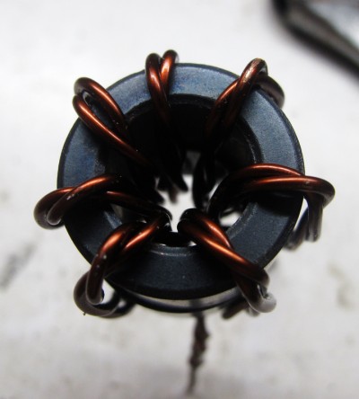

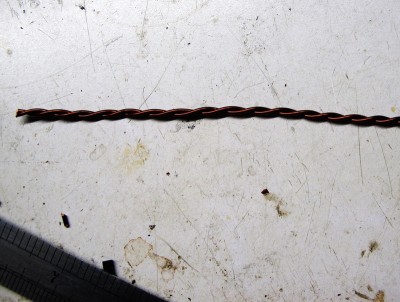

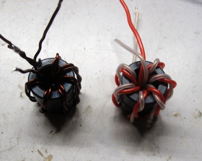

以前做过空心巴伦,只能是7-29.6能用,也试过用1.5漆包线在磁棒上按照BU-50的方法三线并绕,但到了21兆以上就不行了,放在那里扔着,这次要做1:4巴伦拉三角形环形天线,今天收到BG7IGI送的磁环,开始用1mm铜线绞合绕7圈,效果不行,改1.5漆包线绞合再绕一个,OK,1.8-13.5MHz驻波1.1、13.5-19.5MHz驻波1.2、19.5-23.2MHz驻波1.3、23.2-27.5MHz驻波1.4、27.5-29.8MHz驻波1.5。看来还是漆包线绞合绕才是硬道理。磁环比空心的带宽好很多,谢谢BG7IGI的磁环。

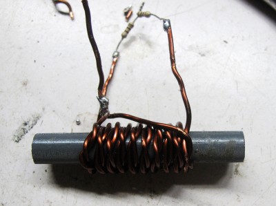

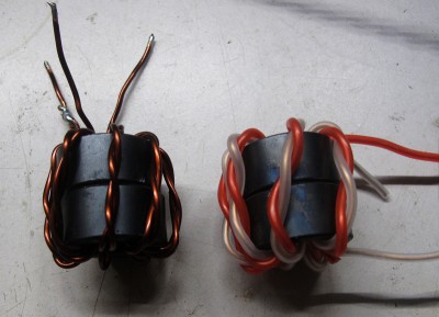

立马将以前两个磁棒上的线拆掉重做两个,看来BU-50的方法也不是最好的:

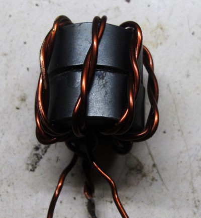

1:4的磁棒巴伦:双线绞合绕10圈,6.3-25.5MHz驻波1.3、25.5-32MHz驻波1.4-1.5

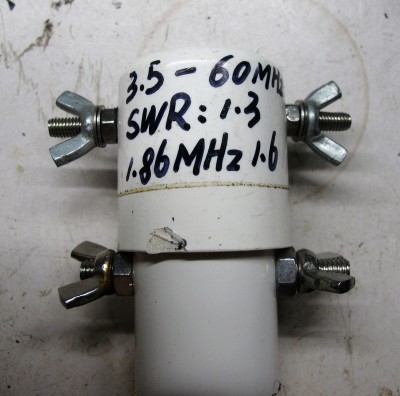

最高兴的是这个1:1的磁棒巴伦:三线绞合绕8圈,3.5-60MHz 驻波1-1.3。

你用的铁氧体做?

磁棒是以前买的短波磁棒,磁环的磁通量是150

导磁率太高,估计导磁率是2-300左右。 建议绕5t 看看

150的。

双线并绕就效果好,求原理。

BG1VD,1:1磁棒巴伦的数据:磁棒直径10mm、长度65mm、漆包线直径1.5mm。

终于见到数据比我绕的还菜的了,哈哈,搅和一定要密集,到m座要尽量短,然后数据很好看

高频线头长短影响极大。测过成品,线头一长,驻波就上去。

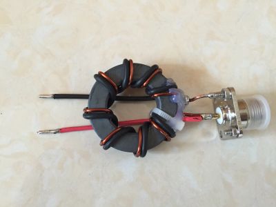

我还是习惯磁环做巴伦 这是4:1的 准备架设个LOOP使用
