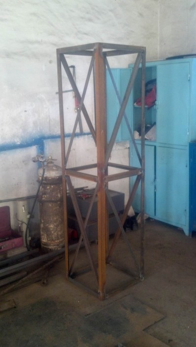

准备做四节,每节两米高,使用螺栓连接。看看怎么样。

风一吹,成面条了。

钢管的比这个硬

会倒掉?不能把?角铁是40X40的啊

螺栓连接处强度最弱,一般用法兰盘连接

我担心的是钢性不够

还真不如弄整根的镀锌钢管  做个三角塔呢

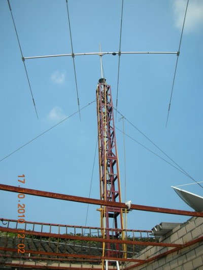

和我的结构一样  我的已经再楼上立三年了

这个锈才来得快,镀锌的也不行啊

防锈的问题刷银粉也搞不定么?

没有锥度,这样的塔不牢靠

做完两节了,同志们都不看好啊。俺这里是东北,木有那么大的风啊。

送去热镀锌是硬道理。可保30年。

送去热镀锌、拉两层风绳十级台风没问题、十级台风、

哈哈 除非 沿海  内陆很少有10级风的
10米的他 需要两层风绳吗   那我的6米的塔  也需要两层吗  求解

我十米拉了三层、年头天线立杆倒了,塔一点事也没〔当时龙卷风加冰雹、阵风十二级以上〕

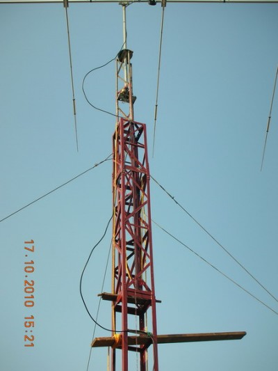

每节两米高,使用螺栓连接。看看,看好啊!!!!!!!!!! 2010-10-17----------------2012--11-19!
