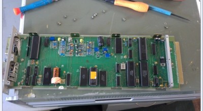

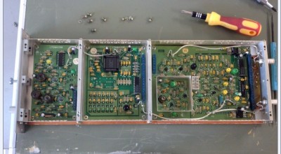

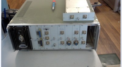

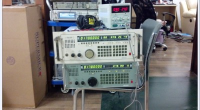

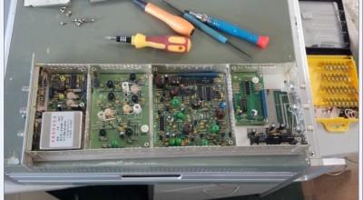

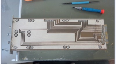

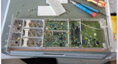

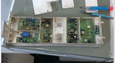

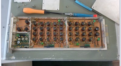

一次偶然的机会得到了两台99年的SSD009接收机,一台是220V的一台是28V直流的,到手后第一件事是拆开看看工艺。
电路部分比之前的004之类的应该大有提升,但是制造工艺相对于20年前定型的74接收机来说还下降了。里面的设计构思
从我个人直觉上看是74型接收机的延续,特别是那三个一本振VCO的陶瓷线圈,叫我直接回忆起了74接收机的VCO。
使用感觉整体还比较舒服,滤波器性能稳定,特别是CW 1K滤波器工作时,耳机里的噪声瞬时小了很多。
接上信号源后各个频点可以在-125dbm 以下 接收到很干净的CW信号。

这台SSD009属于改板版后的产品
可以清晰的看出,清华同方在入主713厂后针对原SSD-009的动态偏低的事实对其一混作了改动,原来的一混是四只分立的U310完成,倒相是在外围单独用一只U310的源极和漏极输出完成的,这次看到的是场效应管阵无源双平衡的.
SSD-009,SD-005A属于国产不带DSP的全模式短波接收机中的精品,可以用于作各位DX大虾比赛时的第二(三)接收机,接到主接收机的收发继电器后来用,应当是可以在性能上消灭现有一切业余电台的第二接收通道.
