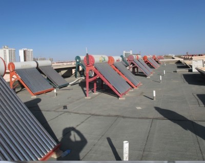

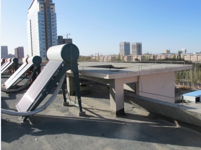

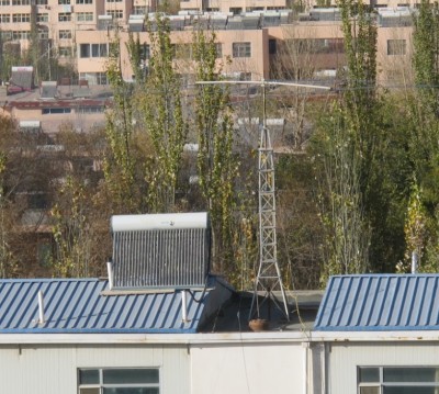

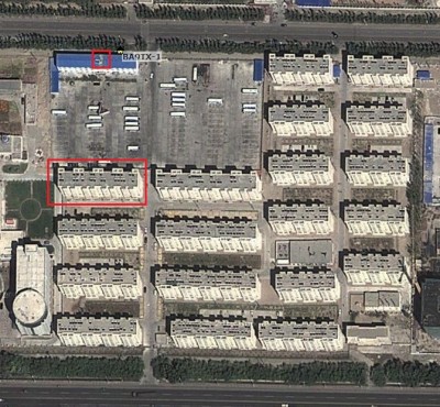

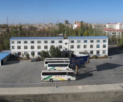

谷歌地图中APRS显示了我的位置,蓝顶---三层小楼   只有楼梯间可以立塔,5米高+撑杆6米吧,一副A4DX,,,来过的HAM都说太低了
楼前方停车场,对面为盐湖小区,六层楼~~~很多H看好的位置,唯一缺陷馈线太长,不易施工~~~~~

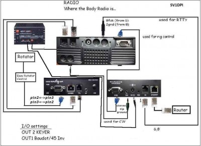

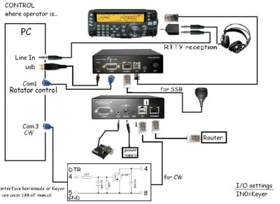

目前想法:
对面小区红色框中楼顶上一副天线(物业同意,并提供电力保障),要求不能太重、不能破坏防水……

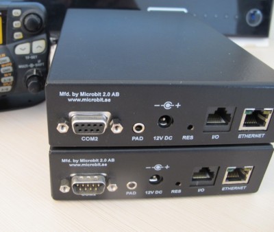

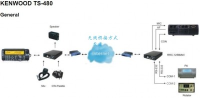

利用RRC-1258MKII(图中黑盒子)+ 建伍TS-480 + 一对大功率路由器(搞定向天线,距离估计100米,空旷!如图) “远程”控制电台和转向器,这个是无线桥接不走外网!
另外,和楼下商议拉根网线,走外网,实现真正意义上的远程控制。承诺:对站长以及有此类设备的HAM提供登陆账户密码,您也可以感受格尔木的电磁环境了~~~~~~~
材料设备基本搞定,现在犹豫上什么天馈!莫不成  15米撑杆+SB(拉萨用的天馈)???

设备搁在楼顶,利用框架式的女儿墙(装饰用的)搭个房子

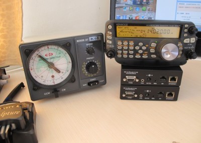

设备全部搞通  拟在茶尔汗盐湖(60公里)拉低波段天线  玩玩160  80 啥的

实地观察  跑了一趟楼顶  有点失落

其实你的天线也不算低了,楼面不算大,算高度时应该可算绝对高度,也就是天线到地面的高度,另外其它楼虽然高,但距离比较远,应该不会阻档信号。如果觉得天线效果不好,有可能是馈线有问题,可以用天线分析仪测试一下损耗(先断开天线),也有可能是天线安装问题,如果同城有其它火腿的话,让他帮忙收听,你一边发射一边转天线,这样能大体测试一下前后比、前旁比,如果测试前后比比较小,重新按要求安装天线试试,如果还是不行,换进口原装天线应该能解决问题。如果天线、馈线都没问题,那就只能从机器上找问题了。
其实我猜是什么大问题都没有,只是别人说天线低了而已,你这样的远程方案,应该也不会有什么突破性的改善,不如不要折腾,安心DX收获会更大。

看看这个电台远程遥控方案
http://61.174.20.118/chinese/遥控远程电台方法及实例/k3remote.htm
