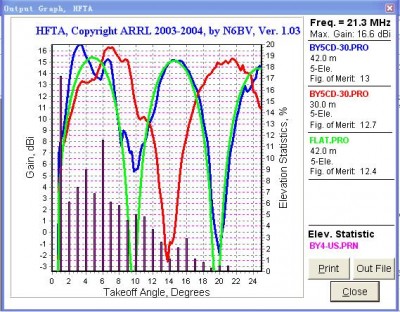

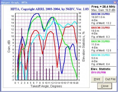

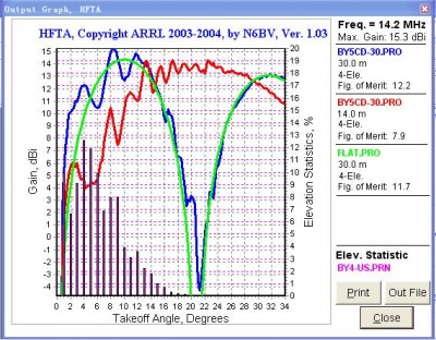

关键词: BY5CD天线

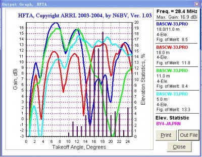

欧洲方向,20m 15m 10m 都有两付天线上下分布,蓝色的是上面一付,红色的是下面一付。40m有一付天线,红色的曲线
绿色的是不考了地形的参考曲线。
40m
可见40m还是不够高,eu方向只有一付天线所以没什么选择可言
20m
基本上值需要用上面一付天线即可
15m
上下天线各有优势,要注意切换
10m
下面一付天线有优势的概率很高,所以要主要克服高的比低的好的思维定势

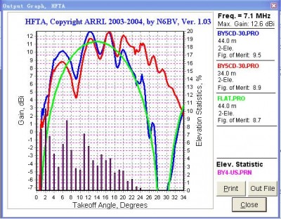

对NA的情况
40m
20m
15m
10m

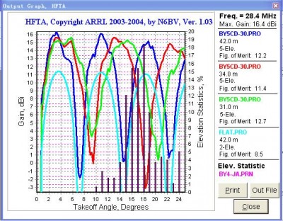

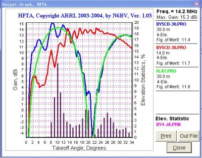

对JA方向
40m
20m
15m
10m

只看该作者 11楼 发表于: 2012-10-16
回 BD4CB 的帖子
BD4CB:混乱的 JA 10米 呵呵。 (2012-10-16 23:08)
不混乱,下面的柱形图是JA 10M的仰角概率,上面绿色的是参考线,不用管。
红色和蓝色是主力天线,从仰角增益情况来看,主波瓣都没有用,但副波瓣很好得重叠覆盖了需要的仰角,因此第三幅天线——湖蓝色的那个特意做高仰角天线居然是没有用的。所以这根天线估计会取消掉。
离线BH1IIJ
1747
只看该作者 12楼 发表于: 2012-10-16
认真听老师讲课!请问15米波段下面那副天线降低一点效果会不会更好,可以更好的和上面的重叠互补?请老师解答。

离线BA5CW
5088
只看该作者 13楼 发表于: 2012-10-16
回 BH1IIJ 的帖子
BH1IIJ:认真听老师讲课!请问15米波段下面那副天线降低一点效果会不会更好,可以更好的和上面的重叠互补?请老师解答。 (2012-10-16 23:54)
正解

发这个帖子的目的是吸引眼球,BY5CD月底CQWW SSB 多人多机需要宣传。
同时也是想让更多的ham知道并使用这个软件——HFTA,这是ARRL 天线手册里附带的一个软件,国外不少ham用这个来分析天线的设置。在平原上按照一般经验去设台可以八九不离十,但是在复杂地形下,如何充分利用地形设台,这个软件帮助就很大,比如这次西藏远征时的一些天线的困惑,可以用这个分析出来。
