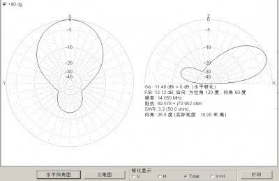

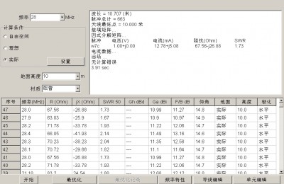

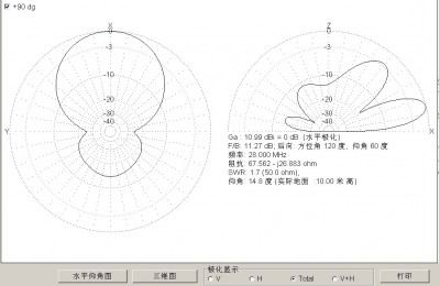

这付二手的C19天线的实际尺寸和网上流传的手抄本的尺寸是完全不相同的,驻波还好,都在1。5以下,带宽也还行,但是和SB实际比较过后,增益上要强一点点,可能有比SB要大2DB左右,前后比没有SB强,差的多。12DB的前后比可以算是个大屁股了。
因为是二手的C19,而且是台湾省的产品,所以尺寸我没有调整,就是按原来的朋友安装的尺寸装起来的,回到家按实际尺寸通过软件计算的结果如下,发给大家看看

后面的二个波段

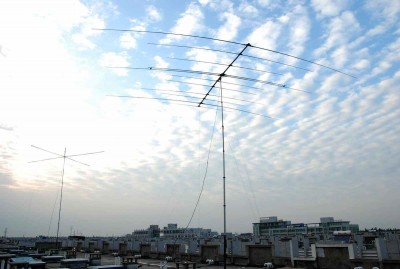

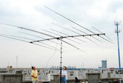

SB,4CB做的蛛网八木
